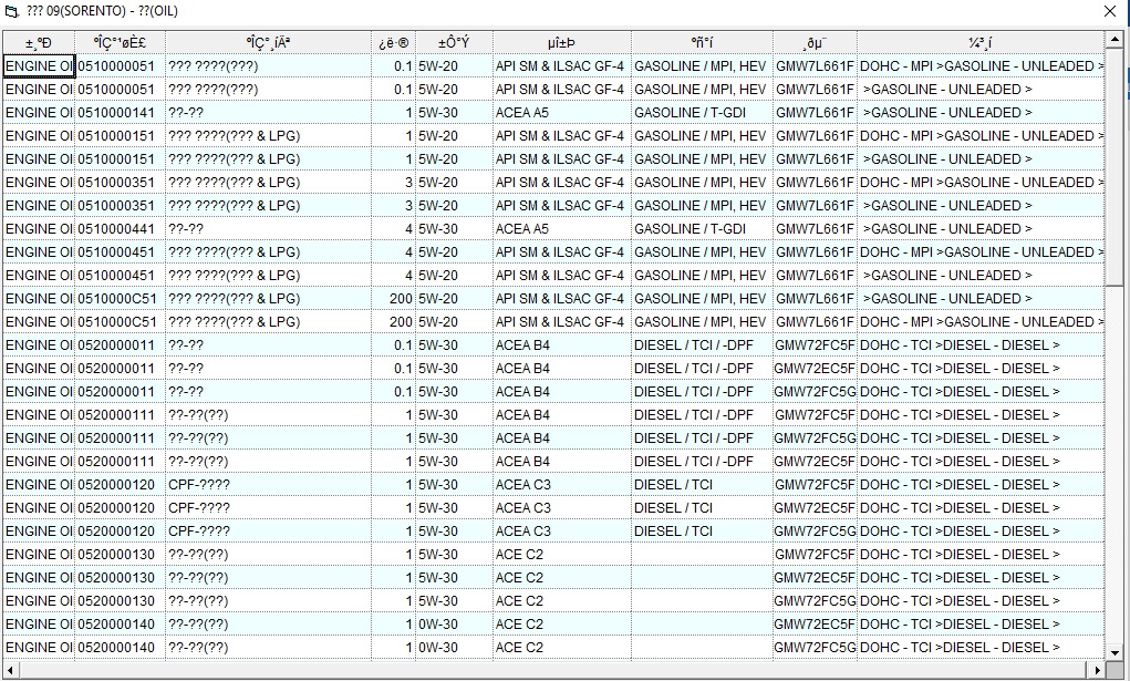

Любое, если соответствует требованиям изготовителя на что хватит фантазий и кошелька , скрин с EPC, для бенза: SM, GF-4, всё, больше ничего не требуют...
