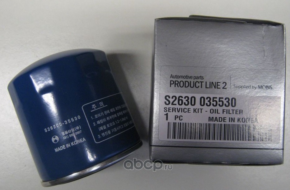

Сообщение mikhail59 » 31 май 2019, 11:23
Оригинальный фильтр - 2630035530 / 2630035531, большой, около 500 рублей, площадь ф/элемента - 1200 см2, Mann W8017 аналог 2630035530, 531 по качеству не уступает (по распилам).
2630035503/2630035504, маленький, площадь ф/элемента - 888 см2, оригинал вроде для ХМ, но про FL не упоминается, согласно рекомендациям оил форума тысяч на 5-6(200м/ч) Не качественный или переработавший ресурс фильтр, оказывает не меньшую услугу чем "хорошее" масло.

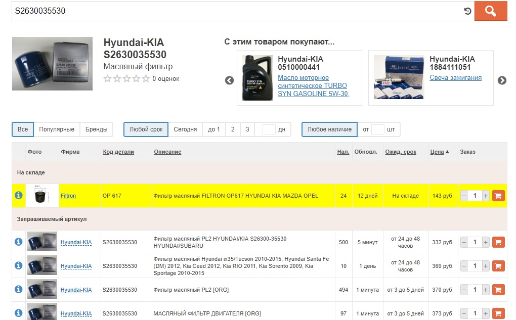

Сообщение Talik » 31 май 2019, 11:49
mikhail59 писал(а):около 500 рублей
329 рублей.

Сообщение mikhail59 » 31 май 2019, 12:42
Talik писал(а):329 рублей
Может быть, EMEX c EXISTом говорят о другом, АВТОДОК более 700р., тогда где ?

Сообщение Talik » 31 май 2019, 13:18
mikhail59 писал(а):EMEX c EXISTом говорят о другом, АВТОДОК более 700р.,
в этих дорогущих магазинах уже года 3 ничего не заказываю, разве что только эксклюзивное что-то и под заказ...
только у своего проверенного поставщика, fox-motors.com, если интересно...три года с ним.

Сообщение AndyMatrix » 02 июн 2019, 08:46
StarKorsar писал(а):думал, это вообще оригинал
Так оригинал и есть.
Добавлено через 5 минут 39 секунд:
mikhail59 писал(а):2630035530 / 2630035531 - площадь ф/элемента - 1200 см2
2630035503/2630035504 - площадь ф/элемента - 888 см2
Там же на оил клубе читал. Описалово на английском выкладывали. Сейчас при беглом просмотре, не нашел. Но точно было.
2630035530 больше, но и фильтруемые частицы более курпные.
2630035504 меньше, но и фильтрует лучше. Более мелкие частицы не пропускает.
Вывод был, что 2630035530 ставят если на месле долго ездить. Если менять через 5-10 тысяч, то мелкого хватает. А пользы больше.
