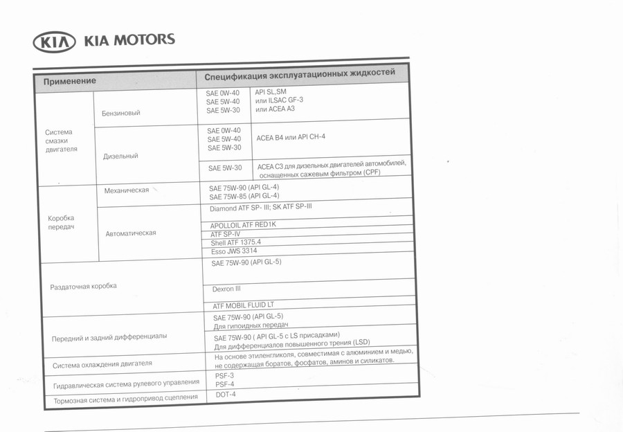

Алексей Омск правильно говорит, лейте с вязкостью которая в мануале, чем руководствуется большинство льющее 40ковку не понимаю. Объясните ваши доводы в пользу масла с числом вязкости 40.

Сообщение rotenflecke » 28 дек 2012, 08:44
вот примерно этим
и это не мы решаем, машины гарантийные

Сообщение Алексей Омск » 28 дек 2012, 09:21
Это вложение с машиной было или с сайта? В моей сервесной книжке нет упоменания про 40 также нет в книге по ремонту соренто. Может я не там смотрю :oops:

Сообщение rotenflecke » 28 дек 2012, 11:20
это предписание КИА-Моторс рашенского у ОД
в моей сервисной книжке почему-то написаны только спецификации по маслу Shell $)

Re: Важная информация - Низкое давление масла на холодную
Сообщение Алексей Омск » 12 фев 2013, 14:40
rotenflecke писал(а):вот примерно этим
Что-то интересная бумага. Раздаточная коробка 75W-90 а заменитель масло для автомотической коробки разве можно? :(
