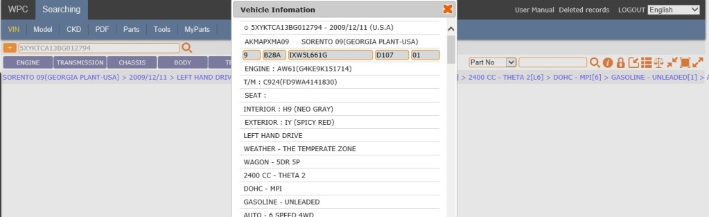

Сообщение Adom » 02 фев 2015, 16:31
Дед Эндрю писал(а):какое масло предписано к применению...
5XYKTCA13BG012794
- американец
А на нашем сорике стоит пометка 5w20 в WPC, но со слов знакомого с Автотора, это обкатное. Вот его вин
KNAKU811DE5509117
скрин можно не делать, я это видел)
ПС Я не говорю, что 5W20 - это плохо, хочу понять, где увидели рекомендацию "рекомендовано 5w-20 (масло с взякостью 5W-30 рекомендуется к применению только в случае, если масло 5W-20 недоступно к покупке)" для G4KE

Сообщение Дед Эндрю » 03 фев 2015, 09:01
У американца, увы, нет записи про 5W20...Хотя форум их почитать-все льют 5W20...
Про слова знакомого из Автотора, пусть покажет документ, что 5W20 залито до первого ТО (да скажет какого производителя масло залито на конвейере), до 15 тык, (потому, что промежуточное ТО -это эротические фантазии официалов, как правило, они масло на таком ТО не меняют, WD-шкой пшикают масляный фильтр сверху и вытирают насухо...А масло плещется всё то же-что залили на конвейере).
Тогда, почему 15 тык можно ездить на 20-ке, а дальше - нельзя?
Наверное, работник Автотора не знает, что двигатели давно обкатывают на стенде, на заводе - называется "холодная обкатка", кроме того, высокая точность деталей и сборки не требуют обкатки двигателя потребителем после холодной обкатки, можно хоть до отсечки крутить выехав из салона, а рекомендации по "обкатке" в сервисной книжке, относятся к тормозам(колодки притираются через 200-300 км, покрышкам - прирабатываются к дорожному покрытию тоже примерно столько-же, и элементам шасси...
Двигатель современный к обкатке не имеет никакого отношения...

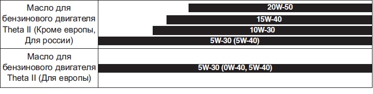

Сообщение Adom » 03 фев 2015, 11:49
Дед Эндрю писал(а):Хотя форум их почитать-все льют 5W20...
Где Вы такое нашли? Я не спорю, есть люди которые льют 5w20, но где Вы РЕКОМЕНДАЦИЮ прочли? Рекомендацию про 5W20 я видел только для движка на 3,5л.
Масло 5w20 - по вину пробивается только на двигателях "произведенных" в Корее.
В корейском же мануале написано: "1. For better fuel economy, it is recommended to use the engine oil of a viscosity grade SAE 5W-30 (API SM / ILSAC GF-4). However, if the engine oil is not available in your country, select the proper engine oil using the engine oil /viscosity chart."
ссылка: http://www.ksmanual.com/specifications_ ... s-194.html
А вот цитата с американского форума: "That brings us to the question of the oil SAE viscosity grade. All vehicle manufacturers today recommend the use of 'multi-grade' oil. The Sorento’s owner’s manual (p.8-8) states: “For better fuel economy, it is recommended to use the engine oil of a viscosity grade SAE 5W-30 (API SM / ILSAC GF-4). However, if the engine oil is not available in your country, select the proper engine oil using the engine oil viscosity chart.” The ‘viscosity chart’ lists two other ‘recommended’ oil grades (5W-20 and 5W-40). (Incidentally, the ‘oil filler cap’ also says SAE 5W-30.)"
ссылка: http://www.kia-forums.com/680186-post9.html
ИМХО не считаю, что 20ку лить плохо, но рекомендации нигде об этом нет. 30ка прописана везде, 40ку точно лить не буду, американцу такая вязкость не понравилась (появились постукивания и др. сопутствующие факторы. На 30 всё ок)
