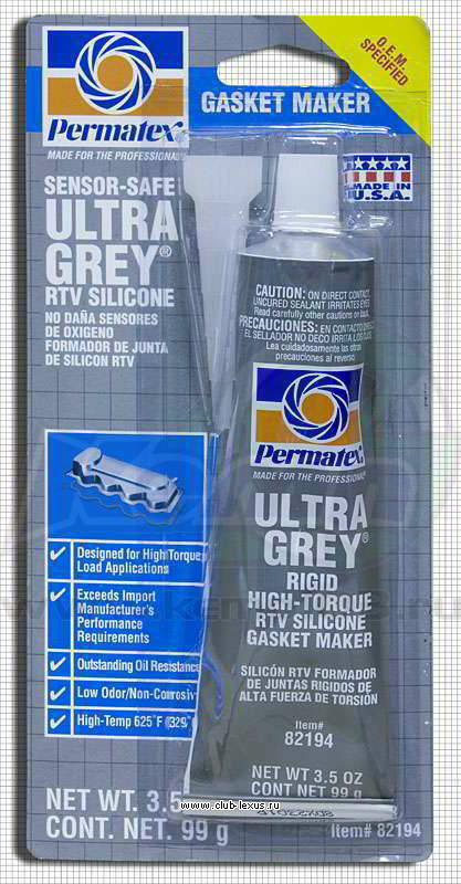

У меня просто датчик накрылся и горела лампа... Датчик был сопливый... поменяли... через месяц опять лампочка заморгала... я испугался и снял поддон... А всего то не надо было брать датчик за 350 рэ, а сразу оригинал)
Да, герметика много, корейцы не жалеют... такие сопли висели в поддоне... могли запросто оторваться и забить насос...
Поддон отковыривается тяжело.... один стучит молотком через дощечку, второй подковыривает...
Герметик играет роль прокладки... Я брал импортный за 500 рэ

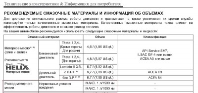

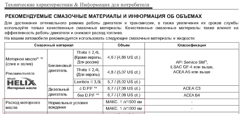

странно что даже когда масло ушло мне сказали что это норма :)

Wano писал(а):мне сказали что это норма
это действительно прописано в мануале, от 600гр до полутора литров в тяжелых условиях - это паспортная норма, по сему нужно было за ним глаз да глаз, я на 5000 чуть не профукал, успел.. ттт, уже 102..
