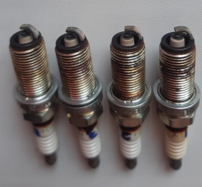

WWL5 писал(а):Как-то так.
судя по грязной резьбе, свечи были тупо не закручены как положено. виной тому тот кто их закручивал да и только.

Сообщение WWL5 » 03 ноя 2019, 18:32
diablo писал(а):виной тому тот кто их закручивал да и только
ТО-4.Автомир на Иркутской.

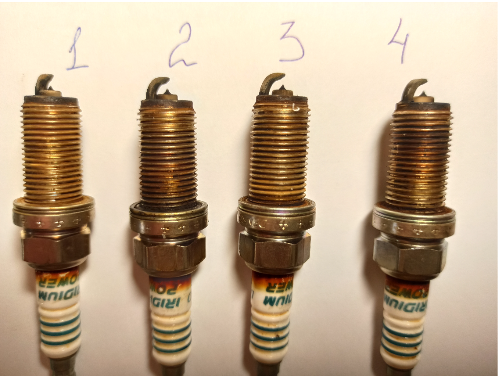

Доброго дня форумчане!
Сегодня заменил свои иридиевые свечи DENSO IKH16, после примерно 100 тыс. км пробега на IKH16TT. Заменил просто потому, что уже 7 лет эксплуатации - это прилично, да и производитель говорит о гарантии на 100 тыщ. Машину поил только АИ95 Роснефть либо Газпромнефть. На фото видно, что центральный электрод конечно за это время значительно истощился. Хотя нареканий в работе авто до замены не было. Вполне достойные свечи, выхаживающие заявленный производителем срок. На новые IKH16TT производитель дает 120 тыщ км, посмотрим.
После 100 тыс. км эксплуатации

Простой писал(а):центральный электрод конечно за это время значительно истощился
Правильнее - выгорел почти совсем, зазор явно под 2мм... , просто катушки у КиА качественные.

Да и боковой электрод, как мне кажется, другую форму имел сновья. Повезло тебе, что катушки выжили. Надо, все-таки, зазор проверить время от времени. Даже на иридие.

eval писал(а):боковой электрод, как мне кажется, другую форму имел сновья
Да там всё прилично выгорело, иридий как правило до 60 меняют.

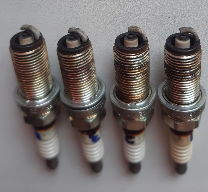

Сообщение Miron-96 » 05 мар 2022, 12:24
Поменял свечи, старые (на фото ниже) проехали чуть более 30 тысяч. По состоянию вроде криминала нет.
