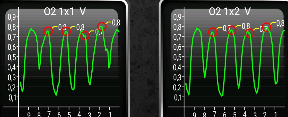

Сообщение Slava051 » 07 янв 2020, 22:11
Доброго дня всем.
Прикупил себе с али ЕМЛ, который показал ошибку Р0420 - низкая эффективность катализатора, но при этом чек на приборке не горит.
Решил проверить работу 1 и 2 кислородных датчика через программу torque. В итоге показания 1 и 2 го датчика практически одинаковые). Позвонил в сервис занимающийся удалением катализатора и прошивкой (чиповкой). Сказали приезжай посмотрим.
Приехал, они через свои сканеры не видят ошибки)) я подключил ЕМЛ, он видит) Говорят скинь им ошибку. Я скинул и ее больше нет. Сказали езди спокойно пока чек не выскачет. А по поводу того что 1 и 2 датчик показывает одни и те же данные - так и должно быть!
Вот и думаю либо там рукожопы или в инете рукожопы... Что скажете товарищи?
Киа соренто хм 2.4 2010 год. Я третий хозяин. Связи с предыдущими владельцами нет.

Re: Катализатор на Sorento XM
Сообщение AndyMatrix » 09 янв 2020, 10:17
Лично у меня, показания второго датчика ровные и не повторяют первый. Фото не смог найти слету.
