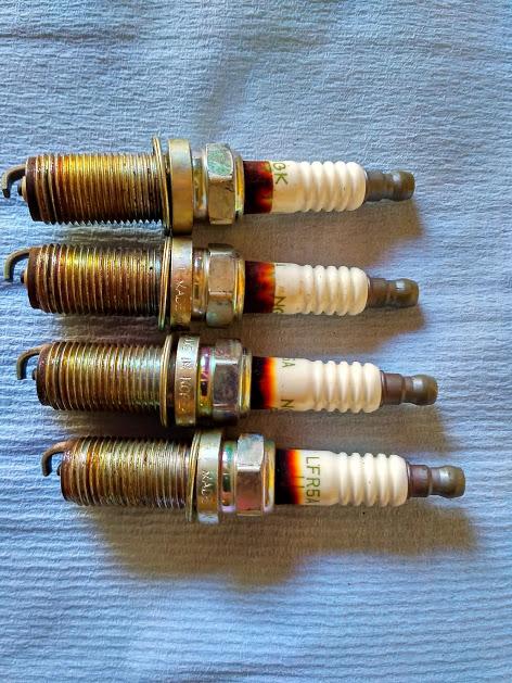

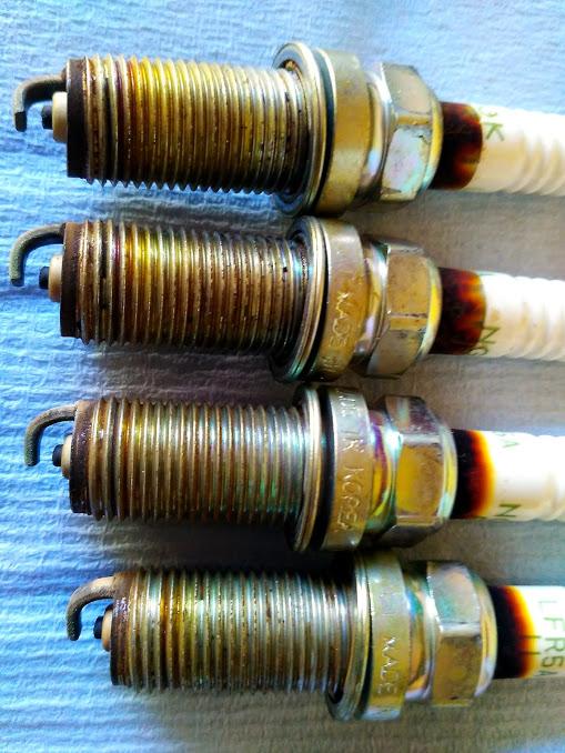

Сообщение BrEd » 12 июн 2017, 16:41
Что скажите про свечи?

Re: Замена свечей
Сообщение ...Михалыч! » 12 июн 2017, 19:08
зазор большой (больше 1.5мм)...вроде все рабочие...

Re: Замена свечей
Сообщение BrEd » 12 июн 2017, 19:12
[user]...Михалыч![/user] писал(а):вроде все рабочие
Да, все рабочие, но цвет второй слева мне не нравится.

Re: Замена свечей
Сообщение ...Михалыч! » 12 июн 2017, 19:24
чуток больше маслица на вторую с лева попадает...поверьте- это не критично

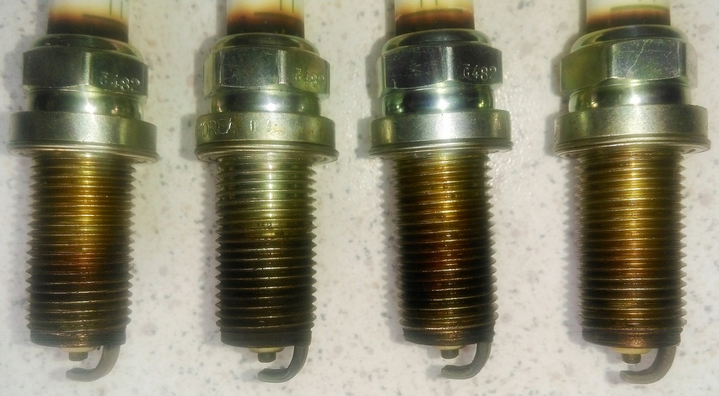

Re: Замена свечей
Сообщение WWL5 » 29 июл 2017, 12:18
Прошёл ТО-4.Заменил свечи на 18845-11160.Юбка длиннее показалась.Не знаю,на что это может повлиять.Надеюсь,что ничего криминального.Изменений,пока,не почувствовал.А это старые.
