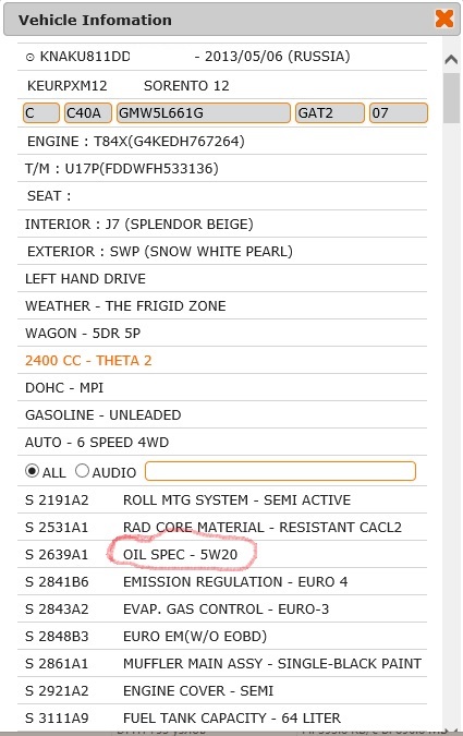

Beat писал(а):Дед Эндрю писал(а):Заливаю "с нуля" только масло *W20Откуда родилось такое решение?
смотри скрин моей машинки с WPC каталога

OIL SPEC-5W20 Масло специальное обкаточное. Идет с конвейера. Это на всех авто выпускаемые в карее. По телеку конвеер показывали завод хундай и говорили про это масло.

По моему OIL SPEC это Oil Specifications что в переводе на русский- Нефтяные характеристики(характеристики масла).Это я думаю не про обкаточное масло.

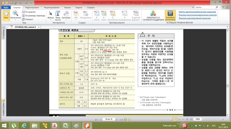

Вот скрин с сервисной книжки корейской...
предписано 5W20, при невозможности-5W30.
А мы, всё равно будем Шелл лить, вязкостью 5W40, оф. российский дилер-же пишет в российских сервисных книжках......
