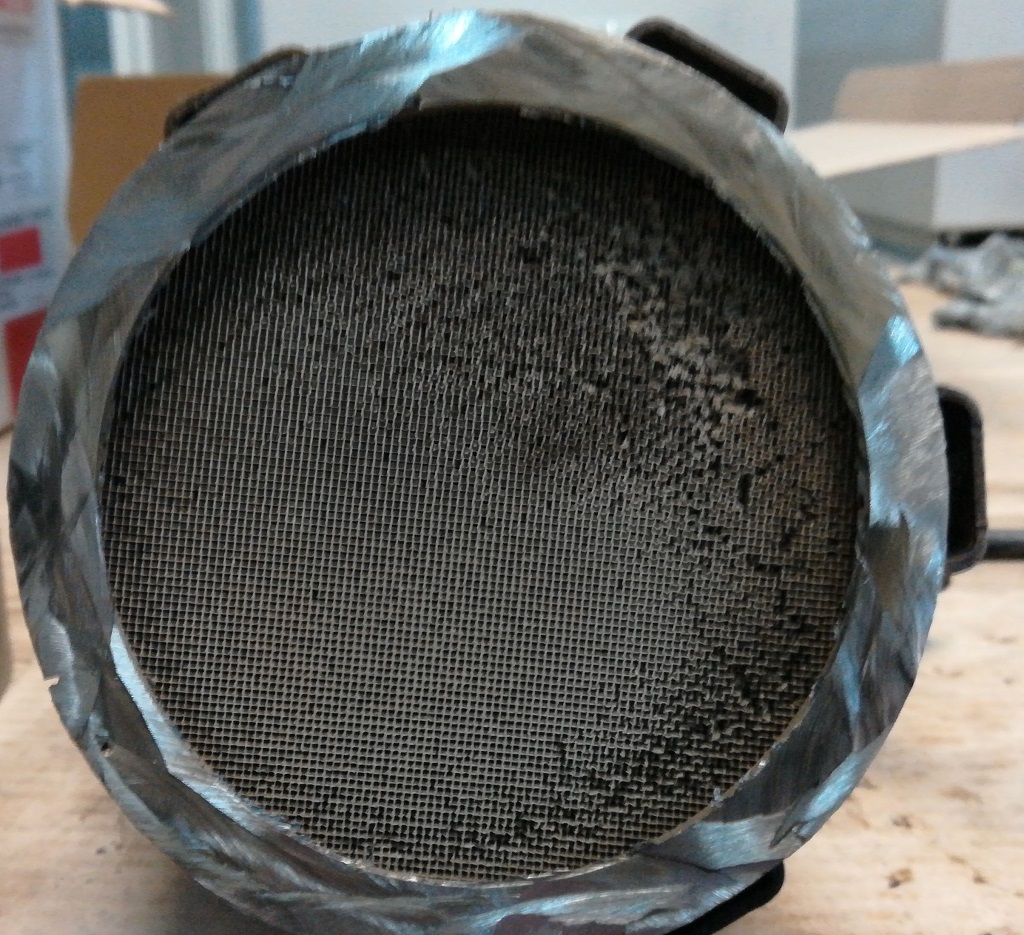

Сообщение gooffer » 14 июн 2019, 11:03
Соренто ХМ 2,4 AWD. Пробег - около 300 тыс. Третий двигатель. Катализаторы не менялись. На фотке верхняя часть первого ката. Нижняя поверхность - идеал. Второй кат вообще без повреждений. Внутреннее состояние обоих - идеальное. Выбиты оба . Вместо верхнего установлен пламегаситель CBD Plin158. Место нижнего пока пустует. Обманка на вторую лямбду пока не устанавливалась (горит чек). Прошивка на евро-2 не планируется.Звук выхлопа практически не изменился (на ХХ :) ) - по ощущениям стал более бархатным. Появился запах выхлопа.
Причина сих манипуляций - поиск пропавшей динамики, да и стремно было сохранять каты на пробеге в 300К...
Верхняя поверхность первого ката
Последний раз редактировалось gooffer 18 июн 2019, 10:05, всего редактировалось 1 раз.
