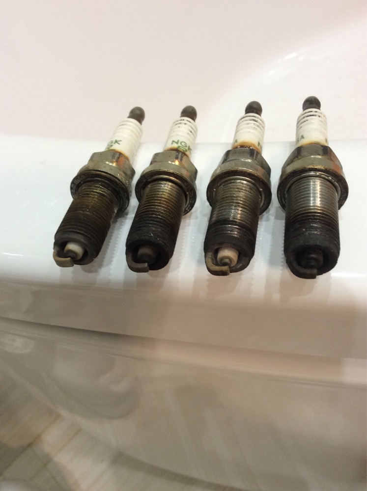

Зазор не так интересен.

Фото не в том ракурсе, нужно рассмотреть со стороны электрода, и по крупней бы.

Surfer_82 писал(а):Кто что думает по этим свечам
на 92 ездил!?

Микетыч писал(а):Фото не в том ракурсе, нужно рассмотреть со стороны электрода, и по крупней бы.
Попробую сделать с другого ракурса и выложу, просто хорошие фото на форум нельзя выкладывать, приходится их конвертировать.

BrEd писал(а):на 92 ездил!?
Сие мне неизвестно, я последние 5 тыс. езжу только на 95 G.
Одно лишь можно сказать с уверенностью, предыдущий хозяин был редкостным жадным "засранцем", который скорее всего не проводил ни одного ТО за 45 тыс. Отмываю и привожу машину в должный вид по мере сил и средств.
Добавлено через 2 дня 5 часов 53 минуты 17 секунд:
1 свеча слева

Октановое число не важно в данном случае, по фото 2 и 4 цилиндры работают не правильно. Первое, возьми другой комплект свечей, чистых и естественно исправных, установи, покатайся 200-300 км и выкрути. Если нагар опять появится на тех же цилиндрах, то свечи ни причем и проблема действительно в движке.. Проверь машину, первое, при заводке после ночной стоянки, не дымит ли(сизый дым)?Если да, то скорее всего сальники клапанов к замене, это легче. Ну и при резком ускорении(тут нужен наблюдатель на второй машине сзади, лучше с камерой) если дымит , то скорее всего поршневая. Александр сделай фотки еще ближе к электродам, насколько позволяет фокусировка камеры.
