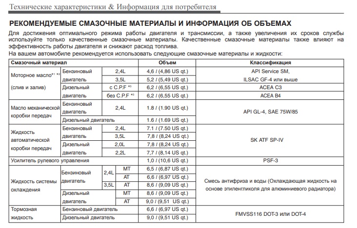

Завёл,работа 5 минут, заглушил, 10 минут жду, проверяю,на щупе уровень.
Здесь почему 4,6 л, на щупе перелив ?
Есть у кого конкретный ответ?
Осталось в головке, осталось в поддоне, осталось где-то, не проходит.\

Какая разница сколько слито. Ни когда не измерял количество слитого. Залил 4.6 л---масло на щупе по верхнюю метку. Вот и ВСЁ. Что ещё знать и измерять надо??? :( :(

В том то и дело, что 4,6 л. не по верхнюю (если хотя бы прочитать первый пост) и про щупы с разными метками и цветами ясности нет, ну нет для многих разницы - кто ж против...

подтверждаю. Вчера менял масло, канистра 5 литров вошла почти полностью, осталось грамм 100 максимум. Уровень точно по верхнюю метку.

Насколько я помню в мануале было написано для дв-ля 2,4 уровень по верхнюю метку, а вот почему разные щупы, действительно вопрос, на который никто так и не ответил.
