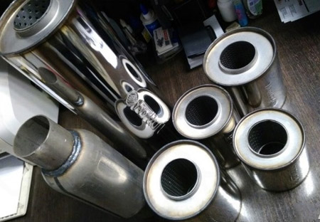

syv , ну теперь ты понял почему ставят за 1900 руб пламягаситель ? :D

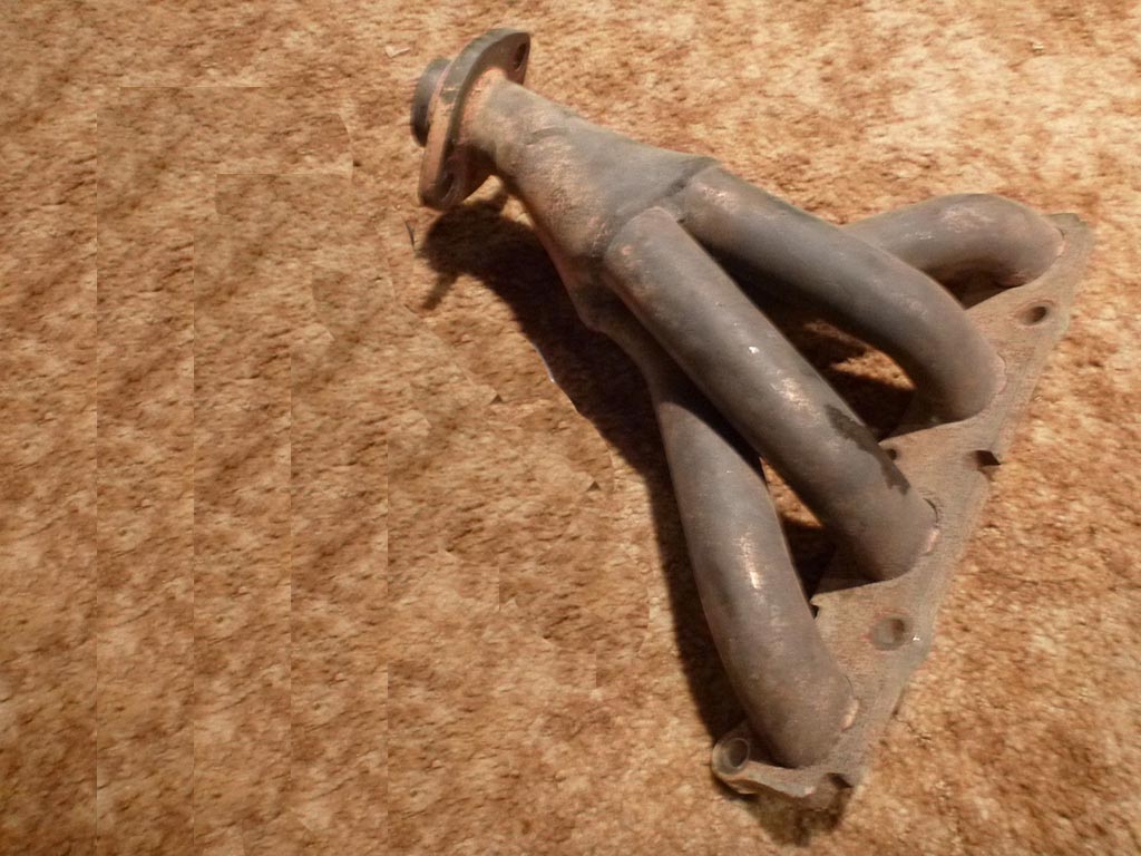

Вот короткий вариант стокового колектора

Нашел писал(а):Сколько стоит , куда лямбду закручивать и как крепить к ответной части , там же загиб ?
Да тоже стоит огогоо... https://www.ebay.com/sch/i.html?_from=R ... r&_sacat=0
И мне не понятно, где место под лямбду, да и материал видно не нерж.

А чем тебе вариант за 5 000 руб не нравится ? Еще пару тысяч отобьешь когда катализатор сдашь :good:

:shock: 1900 руб пламегаситель , 500 руб обманка , ну и 1500-2500руб за работу !

Против баклашки с пламегасителем я ни чего против не имею. Но руки чешутся на паук по причине поднятия тяги до 200 л.с. С баклашкой такого не получится.
