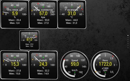

Тебе правильно написали! Прежде чем вносить изменения , сделай грамотно диагностику .
Купи ELM , выложи графики . Ты выбил дешево , а какие теперь показатели лямбды ?
Какая температура на впуске , давление в впускном коллекторе (если больше 30 КПА на холостых , есть повод задуматься ) , положение педали газа в % , отношение смеси % (воздух/бензин :!: ), разряжение вакуума , углы опережения и конечно долгосрочная и временная коррекция на топливо +/- в % . ?

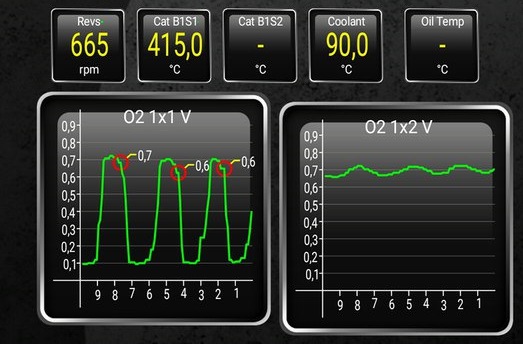

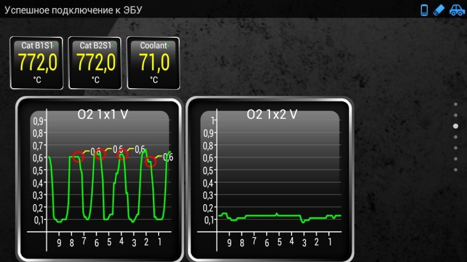

Вот при таком графике катализатор надо выбивать . Вторая лямбда лежит на нуле , когда должна 0.7 показывать . А ниже график - еще живой . Первый - положение педали относительно заслонки и давление с температурой в коллекторе .
Забитый катализатор .

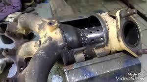

Пробег за 120 тыщ, задумался о катализаторе. Новый - стоит неразумных денег, просто выбить - шума добавится. Есть вариант установки коллекторного пламегасителя, встает вопрос размера. Не хочется растягивать удовольствие, резать коллектор потом заказывать и ждать. Может кто знает какого размера необходим пламегаситель для 4JКЕ ?
Вот таким образом: https://www.youtube.com/watch?v=mRUUCUS9s54
Нашел, спасибо, сам себе отвечу. Диаметр 100, длинна 120, отв. 60.

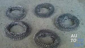

Я не понял . Если ты сам будешь делать , то вскрывай половину своего родного , суй туда трубу на 60 с отверстиями и всё это дел обкладывай металлическими щетками для мойки посуды . Потом обратно обваривай .
А ты готовый хочешь купить ?
Да похоже ерундой занимаются.
Нихрена не ерундой . 3000 взяли за работу и за 2000 сдадут остатки катализатора .
Он смеется над хрупкостью последнего , а пакетик-то приспособил :D https://www.avito.ru/novosibirsk/predlozheniya_uslug/katalizatory_1127090370
5000 руб за два часа ! Это не ерунда .

Да, хочу купить готовый. Цена у него 1900 р. Разрезал, вытряхнул, вварил, заварил. За предложение с трубой конечно спасибо но столько гемороя может позволить себе лишь сам сварщик. Во-первых нужно найти кусок трубы, потом засверлить его, потом найти или изготовить приемный конус, потом приобрести и пихать туда щетки, а уже потом все описанные выше действия, как для готового.

Янц Евгений писал(а):Во-первых нужно найти кусок трубы, потом засверлить его, потом найти или изготовить приемный конус, потом приобрести и пихать туда щетки, а уже потом все описанные выше действия, как для готового.
Хоть убейте, не пойму, на х.. вставлять сверлёную трубу с мочалками в корпус? Наверное модно или все так делают? Я понимаю вставить трубу (не сверлёную) в корпус или ничего не вставлять. Точно знаю, громче не будет. Это же не резонатор поглощающий звук. Можно поставить паук, опять таки он без расширительного корпуса.
