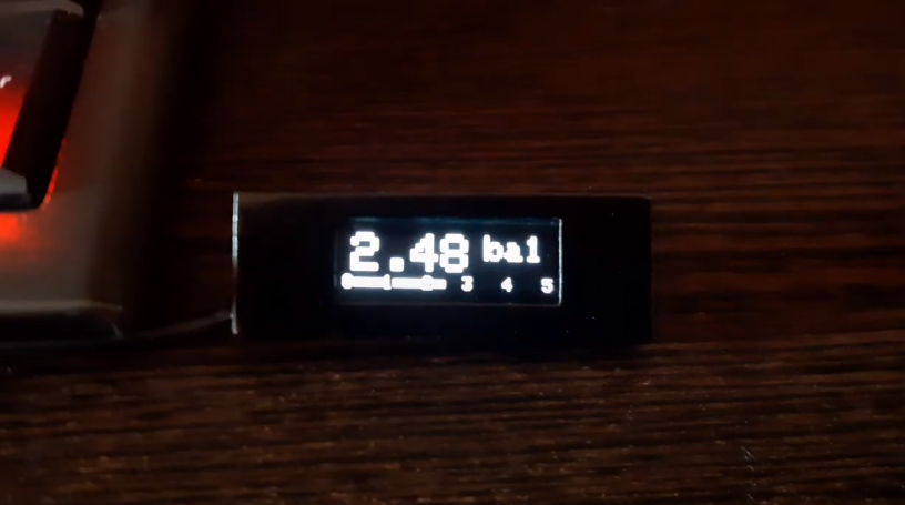

Re: Клин двигателя
Сообщение Miron-96 » 23 мар 2022, 08:24
Система контроля давления масла уже близится к завершению изготовления.
Залил скетч в мозги, вспомнил работу лобзиком в процессе изготовления корпуса для дисплея.
Видео стендовых испытаний:
https://youtu.be/jl1fOEuQDYI
Осталось взять датчик давления и переходник, и устанавливать все это хозяйство на авто.

Re: Клин двигателя
Сообщение Miron-96 » 04 май 2022, 15:59
Запустил наконец-то систему мониторинга давления масла на двигателе :Yahoo!:
Пробка на удивление открутилась легко, стандартной трещеткой, усилия прилагал не более, чем когда откручиваю гайки со ступиц колес. Правда несколько дней побрызгивал ее вдшкой, может и помогло ))
Давление на холостых (двигатель прогревался 30 минут в движении) в районе 1 бара. При 1000 об/мин в районе 1,5. При 2000 об/мин в районе 3 бар, при 3000 об/мин 3,8 бар.
Видео:
https://youtu.be/WeFhDPqGnpg
В видео не попал тест аварийной остановки двигателя при автозапуске с сигнализации, когда параметры давления масла выходят за запрограммированные пределы.
