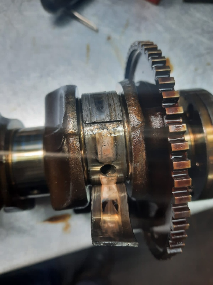

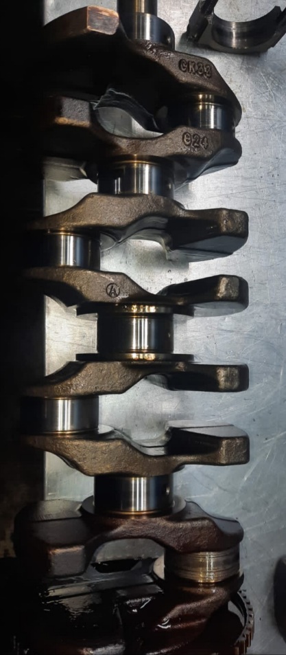

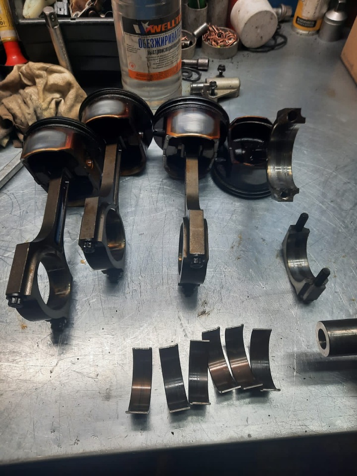

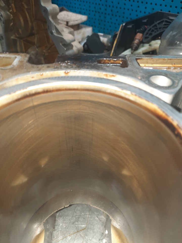

ББВ заклинил от стружки, по вкладышам не могу сказать. В Карпов Моторс сказали хороший пробег 168 тыкм.
На колене где шека шатуна металл бурого цвета, перегрев в этой зоне.
Добавлено через 11 минут 51 секунду:
Фотки, кому интересно.

Сообщение syv » 13 дек 2021, 18:18
alek1976 писал(а):по вкладышам не могу сказать.
Здесь видно, что не алюминиевые...

Сообщение mikhail59 » 13 дек 2021, 18:43
mikhail59 писал(а):ББВ заклинил от стружки, по вкладышам не могу сказать.
Спасибо.
Вкладыши без керамики -белые.

Re: Клин двигателя
Сообщение eval » 14 дек 2021, 12:26
mikhail59 писал(а):Вкладыши без керамики -белые.
Почему белые? На фото ж коричневые, т.е. с покрытием. Машинка пограничного года выпуска, т.е. я имею в виду, что могли уже и коричневые поставить на заводе. Что я и вижу на фотке. Не повезло.

Re: Клин двигателя
Сообщение mikhail59 » 14 дек 2021, 13:09
eval писал(а):На фото ж коричневые
На фото без следов протёртости до белого цвета, как в недавнем посте Тема: Клин двигателя, это скорее отсвет освещения (три белые, три чуть темнее), хон цилиндров тоже жёлтый ?
eval писал(а):что могли уже и коричневые поставить на заводе
По логике могли..., если смотреть каталог по 09 и 10 году, там присутствует, как и позднее жёлтый, зелёный и белый цвет вкладышей, только первые цифры другие.

Re: Клин двигателя
Сообщение syv » 14 дек 2021, 20:16
eval писал(а):.е. я имею в виду, что могли уже и коричневые поставить на заводе
По вину можно определить, какие вкладыши стояли.

Re: Клин двигателя
Сообщение alek1976 » 14 дек 2021, 22:12
Я не совсем понимаю разбор по вкладышам, в двигателе. Просчет в конструкции по работе маслянного насоса, отсюда проблема с маслянным голоданием. Вкладыши дополнение к большей проблеме. Поэтому при капиталке ставят насос от двигателя KD. Гильзовка блока и т.д.

Сообщение mikhail59 » 15 дек 2021, 19:33
syv писал(а):По вину можно определить, какие вкладыши стояли.
При всём уважении как, может я что то не понимаю ?
По ELCATS вашего года и ниже (по VINу) стоят жёлтые, зелёные, голубые и белые (NO COLOR), по крайним годам так же, только номера другие.
https://www.elcats.ru/kia/Parts.aspx?Mo ... THETA%202;)
alek1976 писал(а):Просчет в конструкции по работе маслянного насоса, отсюда проблема с маслянным голоданием. Вкладыши дополнение к большей проблеме.
Многие с вами согласны, но не все ))
Ещё не забываем про случаи с левым маслом, которое не идёт в сравнении даже с самым плохим и чем дороже масло тем больше шансов влететь https://www.youtube.com/watch?v=5LbvycN79EE&t=481s смотреть с 19 мин.

Re: Клин двигателя
Сообщение syv » 15 дек 2021, 21:40
mikhail59 писал(а):По ELCATS вашего года и ниже (по VINу) стоят жёлтые, зелёные, голубые и белые (NO COLOR), по крайним годам так же, только номера другие.
Шатунные вкладыши: с 2009 по 2011 г ставили «белые» 23060-2G100(на конце могут быть циферки 10, 20, 30,40). С 2011 по 2012 г. ставили «коричневые» 23060-2G400(на конце тоже могут быть чуть другие циферки1,,11,21,31…). С 17-х по 20- годы ставились 23060-2G500.
