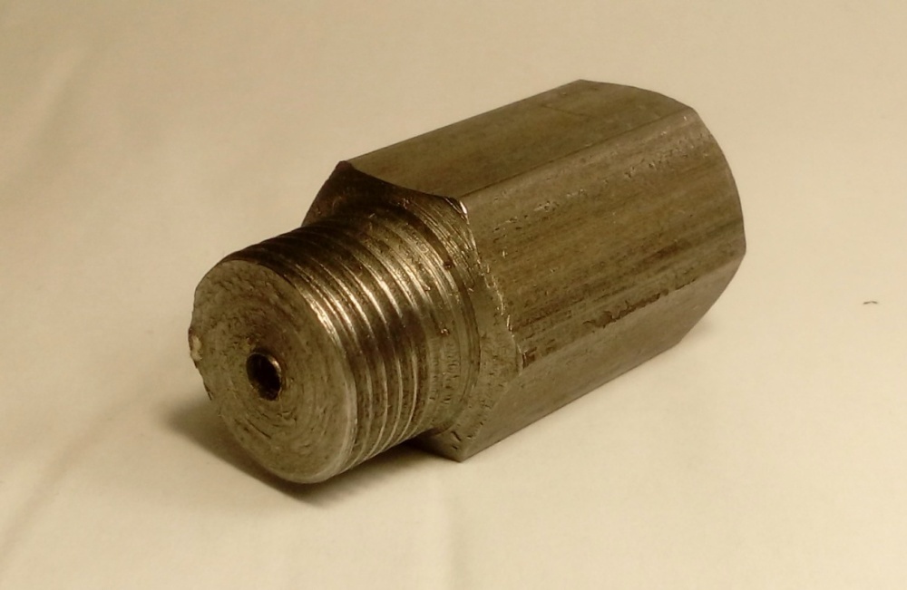

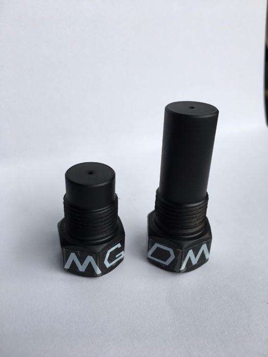

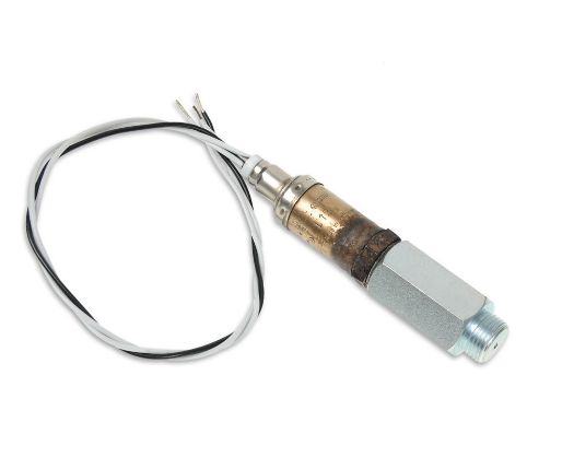

Вот нашел несколько вариантов M18x1,5. Какой из них х нам подойдёт? Не совсем понял для чего провода на первой фото и что там прикручено к болту.

На первой фото в обманку закручен лямбда зонд , это его провода .
На остальных обманки , на последнем фирменные :D

Нет, ты не понял. Я спрашивал какая из обманок нам подойдёт - длиннее, короче и т.д., почему столько фото я и выложил.
А касательно проводов - обязательно нужно в обманку вкручивать лямбду?

Обманкой ты обманываешь ЭБУ , а не лямбду , т.е если лямбда умерла , то никакая обманка не поможет .
Разницы в обманках я не увидел , если перешивать не будешь , то на выбитый евро-4 и закручивай .
