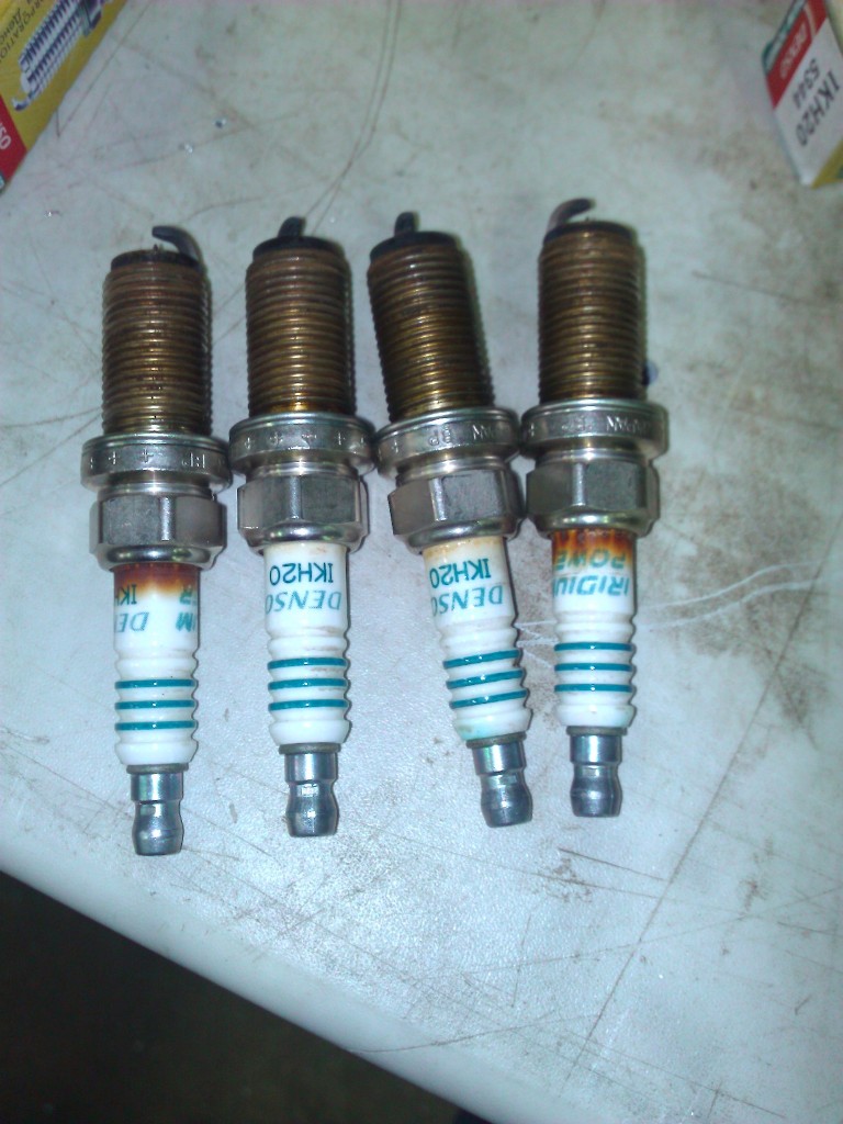

Сегодня вывернул свечи и вот итог с лево на право 1и 4 с пробоем пробег около 17000км.

Соренто 2.4 писал(а):около 17000км
Иик, иридиевые?

Re: Замена свечей
Сообщение Соренто 2.4 » 20 окт 2014, 19:09
zxcvb71
Да, IKH 20.

Re: Замена свечей
Сообщение zxcvb71 » 20 окт 2014, 19:30
обидно, мало и не дешево

Re: Замена свечей
Сообщение Дед Эндрю » 23 окт 2014, 08:35
Соренто 2.4 писал(а): 1и 4 с пробоем
Сколько можно нести пургу...Это клеевая основа выгорает от температуры, не является наличие коричневого ободка, указанием на неисправность свечки. Хочешь проверить реально исправная нет, есть специальный прибор-проверяет искрообразование под давлением...

Re: Замена свечей
Сообщение Соренто 2.4 » 23 окт 2014, 08:37

Re: Замена свечей
Сообщение Дед Эндрю » 23 окт 2014, 08:40
меньше клеевой основы было, чё гадать, бери прибор и замеряй,
а ещё лучше-не мешай технике работать, если свечка была бы неисправна, чек по пропускам зажигания уже бы загорелся, к Ванге не ходи...

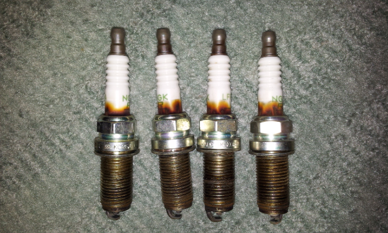

Re: Замена свечей
Сообщение diablo » 15 дек 2014, 12:34
Просто интересно стало, все кто сам меняет свечи и парится по поводу ободка коричневого, хоть раз чистили внутри наконечник свечи? ацетончиком с тряпочкой внутри протирали? нет?! а пробой то стекает с катушки по внутренней части наконечника и уже потом от края наконечника пробивает до массы вдоль керамического изолятора. попробуйте протереть внутри наконечник и посмотрите какой он внутри грязный бывает. и эта грязь вся проводит ток;)

Re: Замена свечей
Сообщение vvv_174 » 27 апр 2015, 11:24
налет слишком равномерный по всей окружности свечи. ИМХО здесь работа магнитного поля и температуры.
