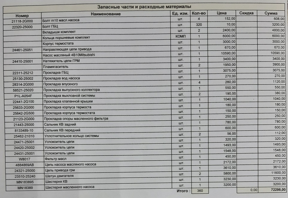

Сообщение ефимов виктор » 01 дек 2021, 14:36
то же есть вопросы: что за 320 болтов?
Буду обращаться к автоюристам

Re: Клин двигателя
Сообщение Serge661 » 02 дек 2021, 14:43
А почему масляный насос от Мицубиси? :shock:

Re: Клин двигателя
Сообщение eval » 02 дек 2021, 15:08
Serge661 писал(а):А почему масляный насос от Мицубиси?
На сколько я знаю, мотор G4KE разрабатывался совместно с Митсубиси. На Аутлендере его ставят. Поэтому многие запчасти должны быть одинаковы.

Re: Клин двигателя
Сообщение mikhail59 » 02 дек 2021, 16:59
eval писал(а):многие запчасти должны быть одинаковы.
Была инфа, что насос В412 не подходит на КЕ и дороже (не берусь утверждать), а в бумагах так вообще В..10, может это скорее простой от от В411 с переделкой.

Re: Клин двигателя
Сообщение paaltel » 02 дек 2021, 17:34
Теперь ясно, откуда такое количество нормочасов на работу. Блядь, попробуй 320 болтов плоскогубцами закрутить! :D
Однозначно консультироваться с юристом.
