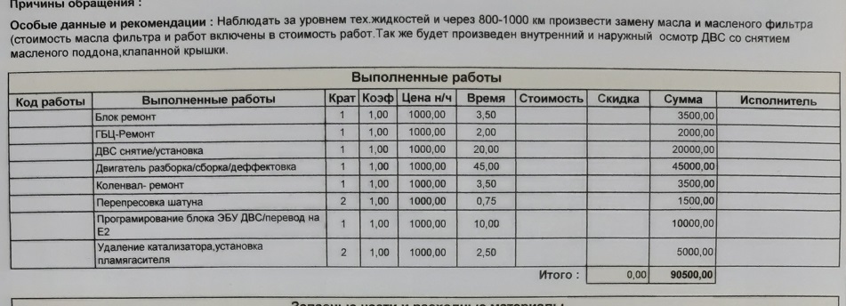

Сообщение ефимов виктор » 30 ноя 2021, 08:34
Добрый день.
Кратко: пробег 93400, эксплуатация - по городу (прицепного устройства нет, не рыбак, не охотник, не дачник), масло менялось только в автосервисах КИА, движок не заклинило, появился шум. В автомастерскую приехал своим ходом. Отдал в капиталку. Сказали: успел во время, но 2 шатуна на замену. Отремонтировали и выставили заказ-наряд на работы.
Вопрос: реально так много уходит времени на снятие и установку ДВС? Если разделить пополам, то на снятие движка ремонтнику понадобилось 10 часов? То есть за 8-часовую смену он не успел снять двигатель? Я понимаю что это не уровень конюшен формулы 1, но есть сомнения.
По разборке, сборке и деффектовке то же не понятно. За сколько реально раскинуть движок?
Перепрошивка мозгов реально требует 10 часового труда програмиста?
У меня чувство, что меня просто развели на бабки.
Просьба поделиться своими соображениями на выставленные нормо-часы.

Re: Клин двигателя
Сообщение Hotdad » 30 ноя 2021, 09:07
ефимов виктор писал(а):, масло менялось только в автосервисах КИА, движок не заклинило, появился шум.
Это во-первых. Замена масла в "автосервисах КИА" не гарантирует вообще ничего. Могут вообще не заменить, могут фильтр старый оставить, могут залить дешёвую минералку, записав в наряде "супер-мупер МобилШелл".
Во-вторых указанные нормочасы - лишь подгон под сумму, которую захотели с тебя снять. Подгон для их бухгалтерии али ещё для чего. 90тыщ за переборку мотора - нормальный ценник в общем-то по нонешним временам.
Главней всего - дали какие-то гарантии ? Очень желательно написанные на бумаге и с их печатью и подписью. Хотя опять же мало что означает, если упрутся потом - замумукаешься эти деньги с них обратно выбивать.

Re: Клин двигателя
Сообщение jay_bee » 30 ноя 2021, 12:33
ефимов виктор
Новые з.ч. отдельно оплачивались? Только шатуны, вкладыши не меняли что-ли? Обычно состав работ, стоимость работ и з.ч. оговариваются заранее.

Re: Клин двигателя
Сообщение ефимов виктор » 30 ноя 2021, 14:30
90 тысяч - это только работа, запчасти отдельно на 75 тысяч

Сообщение paaltel » 30 ноя 2021, 18:39
Hotdad писал(а): 90тыщ за переборку мотора - нормальный ценник
90 тыщ только за работу нормальный ценник??? :shock: :shock: :shock:
Чет мы в своих деревнях видать совсем отстали от жизни...
Добавлено через 2 минуты 50 секунд:
В Воронеже такой ремонт с гарантией у специалистов высочайшего уровня с соответствующей мехобработкой и данным набором запчастей вышел бы тыщ в 120 на круг
Добавлено через 1 минуту 13 секунд:
Ну а так как на з/ч тоже думаю ценник был двойной, то еще дешевле

Сообщение Юрандер » 30 ноя 2021, 19:25
Удаление катализатора, установка пламегасителя, перепрошивка блока управления - в специализированных нормальных конторах обычно делается бесплатно. Платой является старый катализатор. Мне делали бесплатно с прошивкой. 15 000 - полет нормальный.

Сообщение Hotdad » 30 ноя 2021, 20:45
paaltel писал(а): тыщ в 120 на круг
Ну у него 165 получилось. Дороговато конечно, но не катастрофически.
Другое дело, что я вижу в Москау G4KE в сборе без навесного за 146тыс.
