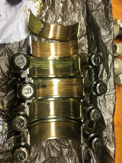

Сообщение vladimir_voice » 16 ноя 2019, 21:11
Всем привет!
У меня Соренто 10 года, в одной семье, пробег 160000км.
Приуныл двигатель-бензин G4KE!
Авто с 70000 пробега на чипе, со 100000км ещё и на газу...
Масло 5W30 с заменой раз в 15000км до сегодняшнего дня...
Эксплуатация-при необходимости и в хвост и в гриву, но не на постоянной основе...
Вкладыши провернуть не удалось, вовремя услышал посторонний звук, открутил поддон и насобирал немножко золотишка...
Пост написал просто для статистики, капиталиться буду по полной, маслонасос поставлю от двухлитровой версии...
Всем Добра и счастья!:)

Re: Клин двигателя
Сообщение diablo » 17 ноя 2019, 01:06
видимо экономишь на всем чем только можно. менял бы масло в два раза чаще еще ездил бы без капиталок. я раз в 7т меняю, иногда и чаще.

Re: Клин двигателя
Сообщение vladimir_voice » 17 ноя 2019, 01:59
diablo писал(а):видимо экономишь на всем чем только можно. менял бы масло в два раза чаще еще ездил бы без капиталок. я раз в 7т меняю, иногда и чаще.
Кстати нет... Просто поздно решил навалить на сетку регламента и менять масло чаще... Знал бы прикуп, менял бы чаще и 5W40...
Я же говорю, что не жалуюсь, просто рассказал свою историю... Авто пахал как конь, своё отработал, сейчас пройдёт ревизию и будет пахать ещё столько же, а то и больше... Короче я не парюсь, просто пришло время... Всё что сэкономил на газу потрачу на капиталку... Один хрен тыщах на двухста нужно было бы заглянуть в мотор... Не вкладыши так кольца или цепь... Просто сейчас такие машины делают... Свои 5 лет или 150000 она прошла, дальше всё в наших руках... Можно было её починять за трицатку-полтос и продать... А покупать что на эти 700-800 тыщ?... Поэтому я принял решение сделать всё по фен шую и ездить дальше ещё сто лет!:)
