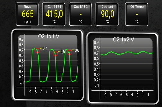

В том и дело, что "мертвый" катализатор не рисует изумительные графики , а выдает ошибку и машина больше 100км/ч не поедет .

Вы не путаете катализатор с лямбдой?
На графике видна работа первой лямбда (правильная) и второй , что контролирует уровень догоревшего топлива в кате .
Показываю эталонный график .

Нашел писал(а):В том и дело, что "мертвый" катализатор не рисует изумительные графики
Нашел писал(а):На графике видна работа первой лямбда (правильная) и второй , что контролирует уровень догоревшего топлива в кате Показываю эталонный график .
Еще раз спрошу. ПРичем тут катализатор? Первая лямбда, которая участвует в формировании топливной смеси, стоит до катализатора и ей глубоко наплевать, что о ней думает катализатор (вторая лямбда за катализатором проверяет дожигается в нем смесь или нет. Если не дожигается, вылетит ошибка низкой эффективности катализатора).
На твоем 2м графике вроде все в норме. первый кат похоже не забит. Он не должен быть источником проблемы. А вот у нас есть второй кат, может он осыпался....
