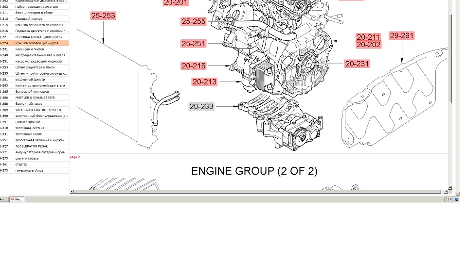

кстати еще есть вопрос . радом с вышеопубликованным видео есть на ютюбе видео другого сервисмена который все описывает по корейским движкам. и он четко говорит что на некоторых моторах уже штатно ставятся маслянные форсунки. надо по дилерскому каталогу вбить свой вин и посмотреть, есть они или нет (активна ссылка на номер или нет).
и я обнаружил интересную вещь - по моему вину (у меня есть доступ к дилерской программе) не активна ссылка на номер балансирных валов (маслонасос).. это как так?

Сообщение mikhail59 » 01 ноя 2018, 13:58
Янц Евгений разбирался, вроде как с 13 года стоят форсунки.
