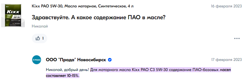

Мы в плену маркетологов, по тому же kixx:
Чего можно ожидать от масла при содержании ПАО в базе 10-15% ? Но гордо, крупным шрифтом на канистре рисуют "ПАО масло", а мы рады обманываться.
