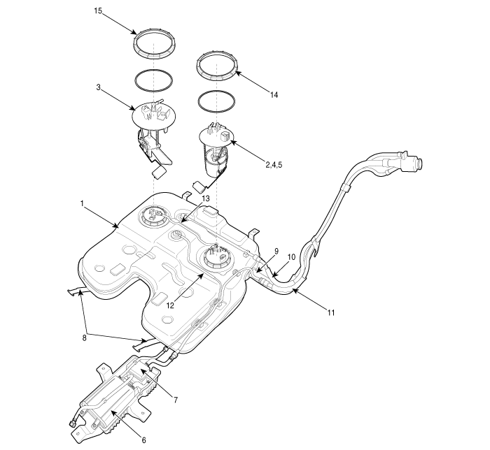

Re: Насос в топливном баке
Сообщение IvanDraga » 18 июн 2012, 07:14
Вот наш бак
1. Fuel Tank
2. Fuel Pump
3. Sub Fuel Sender
4. Fuel Filter
5. Fuel Pressure Regulator
6. Canister
7. Fuel Tank Air Filter
8. Fuel Tank Band 9. Fuel Filter Hose
10. Leveling Hose
11. Ventilation Hose
12. Vapor Tube
13. Suction Tube
14. Fuel Pump Plate Cover
15. Sub Fuel Sender Plate Cover
Сообщение MYG » 18 июн 2012, 10:04
Сейчас поизучал схему бака: Судя по всему так и есть - стоит струйный насос.
