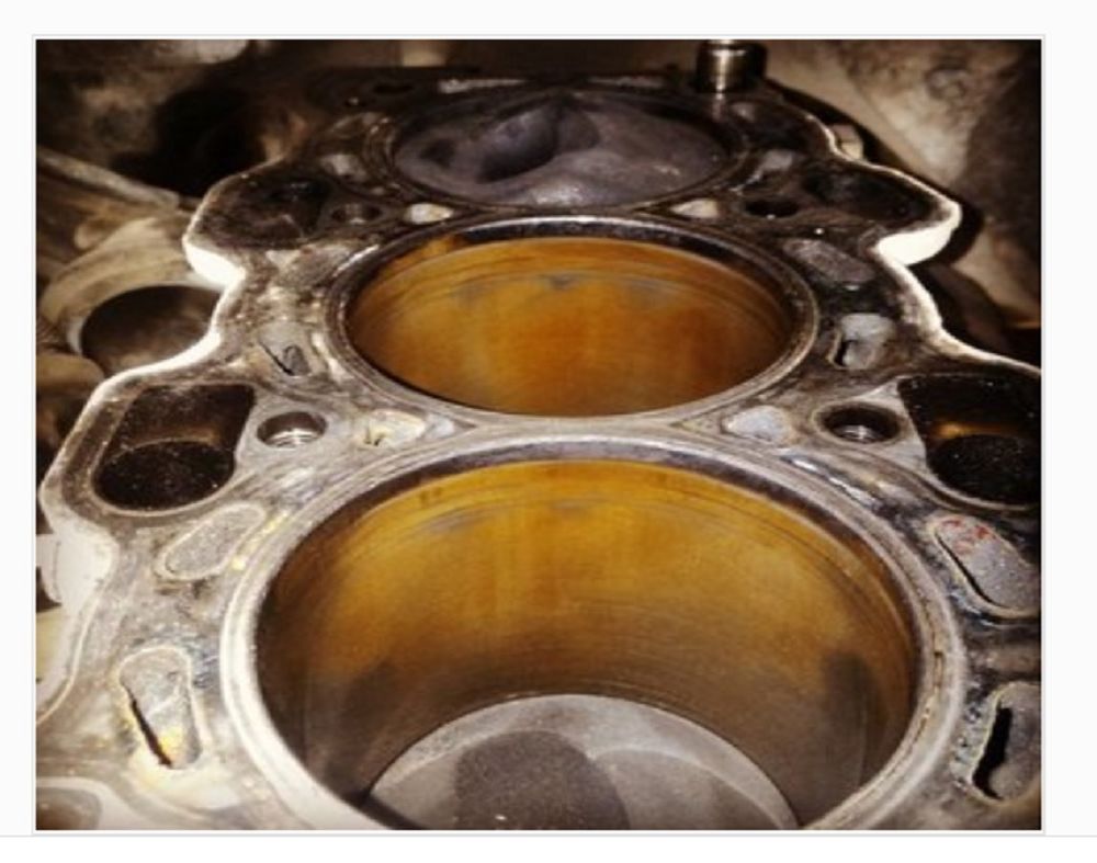

Привет форумчане.
Так немного продолжим анализ по применению масла Куппер в ДВС.
Получили какую то пленку на внутренней поверхности цилиндра после нескольких лет эксплуатации ДВС на масле Куппер.
Суммарный пробег машинки на масле 65000 км.
Замена через 7- 10 т км.
Толщина полученной пленки не известна, проблема замерить у владельца.
Примерный рост диаметра цилиндра в минус от номинала - 0.02-0.025 мм.
Результат компрессионные кольца сели более плотно по внутреннему диаметру цилиндра.
Усилилось давление колец на стенки цилиндра и на поверхность полученной пленки.
Зазор между стенкой цилиндра и поршнем уменьшился, что привело у уменьшению толщины масляного клина поршень стенка цилиндра, более тонкий масляный клин создает большее сопротивление скольжению.
Более интенсивнее нагревается поршень и стенка цилиндра, меньше охлаждается маслом масляного клина.
Больше выделяется тепла и больше надо прокачивать охлаждающей жидкости, чаще включается вентилятор установленный в диффузоре радиатора, что не допускает перегрева охлаждающей жидкости.
Перерасход топлива однозначно.

Ну что патентообладатель и представители фирмы я постарался конкретно пояснить что происходит в ДВС когда применяется масло Куппер исходя из полученной информации имеющейся на Вашем сайте
Если есть возражения и результаты лабораторных испытаний и моторных испытаний масла Куппер просим на форум.
Касательно всех замечаний желательно только по существу и конкретно и техническим языком.
На эпистолярный жанр будет очень интересны ответ.
PS
Некоторые моменты высшего пилотажа патентообладателя я опустил, оставил на следующий раз, да и товарищей из VALENA SV я тоже не забыл - ну веселые готовтеся.
