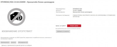

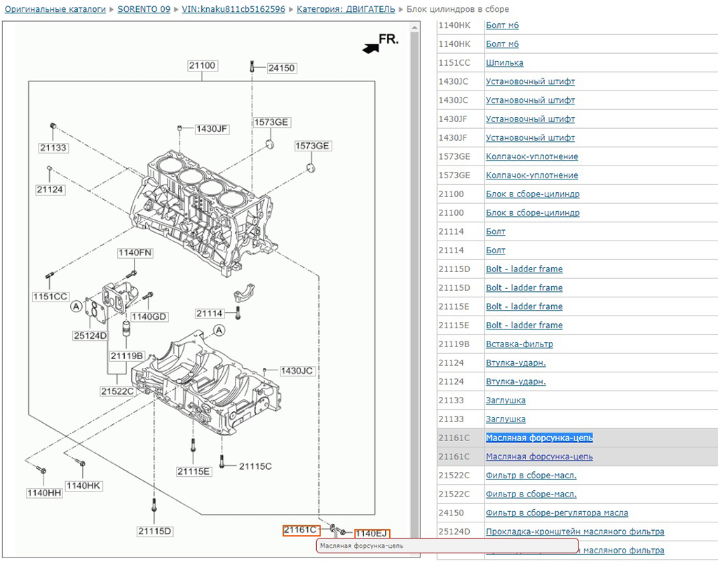

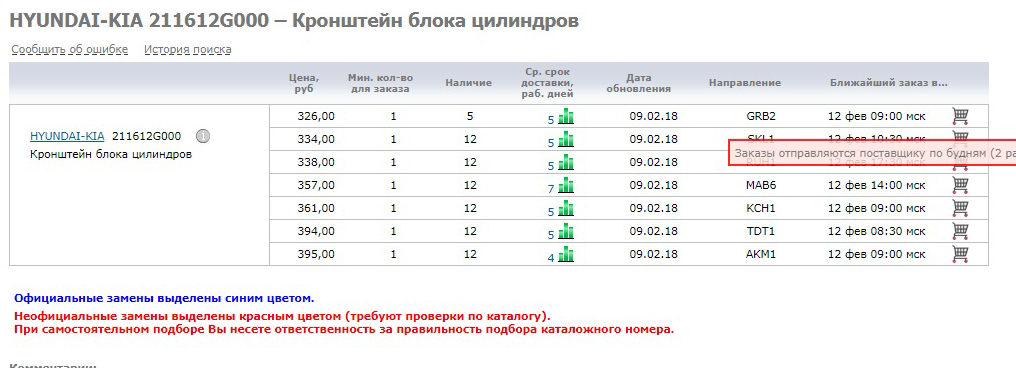

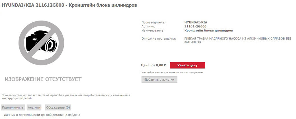

Сообщение syv » 09 фев 2018, 18:56
Янц Евгений писал(а):Подробней сказать не могу, видел при разборке своего движка, Мы их снимали и чистили ( на всякий случай). Как запчасть они не идут, только с блоком.
Как так, а это Что??
HYUNDAI-KIA 211612G000 – Кронштейн блока цилиндров ---написано так, на самом деле "Масляная форсунка-цепь"
автодок2
автодок
Каталог с Автодока
syv
Сообщения: 796
Откуда: Ростов на Дону
Благодарил (а): 65 раз.
Поблагодарили: 66 раз.
Re: Клин двигателя
Сообщение Accent-58 » 09 фев 2018, 19:56
ну получается форсунка смазки цепи
ಠ_ಠ Изображениеಠ_ಠ
Accent-58
Сообщения: 7080
Откуда: Пенза
Благодарил (а): 229 раз.
Поблагодарили: 584 раз.
Доп. информация: были
SORENTO BL 2.5TD
SORENTO BL 3,3
SORENTO XM 2,4
Сейчас LCP 150
Re: Клин двигателя
Сообщение syv » 09 фев 2018, 20:17
Accent-58 писал(а):ну получается форсунка смазки цепи
Да так. Я , что, не о том?
