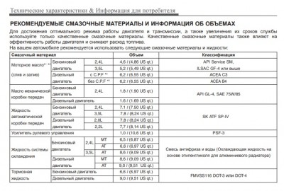

По книге 10-го года как раз А3/В4, от неё Женя и отталкивался, следовательно, эту тему внимательно не читал, и про клин двигателя тоже :D .

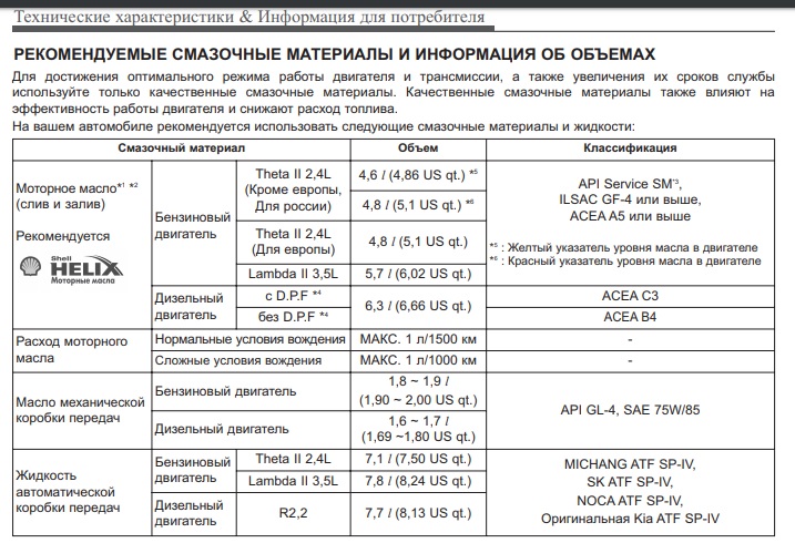

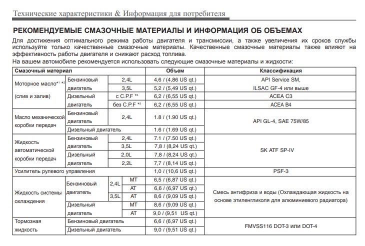

netoka писал(а):По книге 10-го года как раз А3/В4, от неё Женя и отталкивался
покажите где, никому больше не верю на слово! :D и у Жени зебин, не дизель! :wink:
книга хм
книга fl
