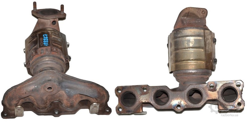

Сообщение Accent-58 » 21 сен 2017, 08:35
А какой внутренний диаметр 1го катализатора? Трубу чтобы под пламягаситель подготовить сразу.
И как с него выбить соты без распилки, ломик по моему не зайдет и чисто не вычистить.
ಠ_ಠ Изображениеಠ_ಠ

Сообщение Accent-58 » 21 сен 2017, 13:26
а монтировкой лямды не поотшибаешь так? Ты сам видел, тебе так вышибали? У тебя евро 3? А если газануть чтобы продуть, грохот наверное будет стоять, как от болида формулы 1? Я по утрам делаю, соседи могут аба..ся, т.е. не понять.

Re: Катализатор на Sorento XM
Сообщение Accent-58 » 22 сен 2017, 07:31
Еще раз. Монтировкой на автомобиле при тебе вышибали? Без снятия и разрезки катализатора? Он такой же, как у меня на фото выше?
