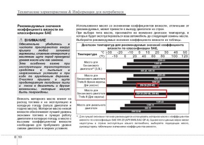

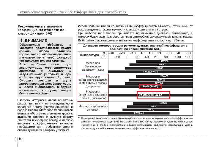

Сообщение Talik » 19 апр 2017, 10:42
AndyMatrix писал(а): в нашем букваре нет такого масла.
как нету? а это тогда что:
Talik
Сообщения: 11107
Откуда: Масквабад
Благодарил (а): 405 раз.
Поблагодарили: 430 раз.
Re: Движок стуканул на 60000 км.
Сообщение maxim333 » 19 апр 2017, 11:07
Воо, буду сидеть на Шеллле 5w40.
Просто я начитался этих тем тут и на других сайтах про задиры и прочее.
Теперь мне кажется, что у меня двигатель цокает, стрекочет. Прислушиваюсь...За что мне это? :D
Сообщение Talik » 19 апр 2017, 12:07
AndyMatrix
так как у Максимки:
maxim333 писал(а):Машине 2015гв,
то у него есть :)
