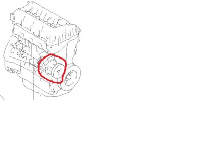

Пока не доехал до сервиса, может быть кто сможет подсказать за спасибо.
Обнаружил подтеки масла в районе ремней.
Примерное место на схеме.
Что там может быть?
По схеме вроде это место под (25100-2G200) насос водяной, но откуда там масло.
Датчик давления масла вроде не там же находится?
Добавлено через 1 день 14 часов 25 минут 9 секунд:
Крышка цепи сопливится...На Сидах такая же проблема.

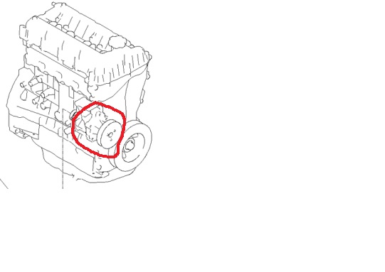

Сообщение Полоскун » 19 апр 2016, 16:33
Коллеги, я правильно понимаю, что здесь речь о таком подтеке как на фото? (вид со стороны правого крыла)
Осенью на ТО-90 фиксировал данное запотевание у официалов. Они замыли это место и сказали наблюдать. На данный момент проехал половину интервала (7,5 тыкм). Сейчас только заметил опять этот подтёк (как быстро появился не засёк).
Авто на гарантии до осени. Рассчитывать ли на неё? Как быть? Когда течь усилится - какова стоимость устранения, если за свой счет?
