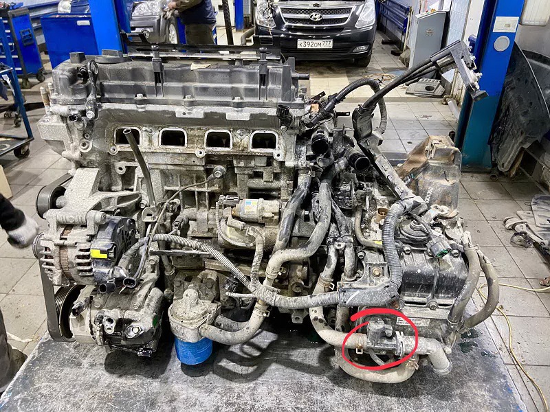

Здравствуйте, в морозы вытекла желтая жидкость примерно 100-200мл, в районе аккумулятора ( под ним) , визуально подтеки из этой приблуды на ФОТО (выделено красным). Фото движка нашел в интернете. Никак не могу найти, что это такое и что от туда вытекло. Кто знает отпишитесь!

Егор, это часть охладителя масла. По этой пластиковой фигне циркулирует антифриз. Похоже, он у тебя и вытек. Номер не знаю. Смотри в первую очередь соединение трубок. Может, малой кровью отделаешься.

В интернете еле нашел, что это Hyundai/Kia 25630-2W500 Клапан водяной (или электро подогреватель охлаждающей жидкости) для охладителя АКПП
странно, то, что тосол у меня уровень остался ровным, как и был...
два дня езжу , вроде все нормально
есть подозрение, что лужа не от моей машины осталась, хотя подтеки на этом клапане есть и защита движка под ней залита.
главное что бы не масло из коробки, цвет правда желтый, масло то красное, как назло уровня нет в акпп

А что странного? Если общий объем антифриза у нас 7 с лишним литра, то твои, как ты написал, "вытекло 100-200мл", - это ни очем.
Егор52 писал(а):а есть данные, что происходит, если этот термостат или как его там, не работает?
Если он заклинит в закрытом положении, то масло в АКПП не будет охлаждаться, что приведет к перегреву коробки (при определенных обстоятельствах).
На ощупь пальцами попробуй эти капли. Маслянистые, скользкие? Все насухо вытри, езди дальше, мониторь. Только нужно, чтобы коробка полностью прогревалась (чтоы термостат открывался). Тогда и смотри, откуда подтекает.
