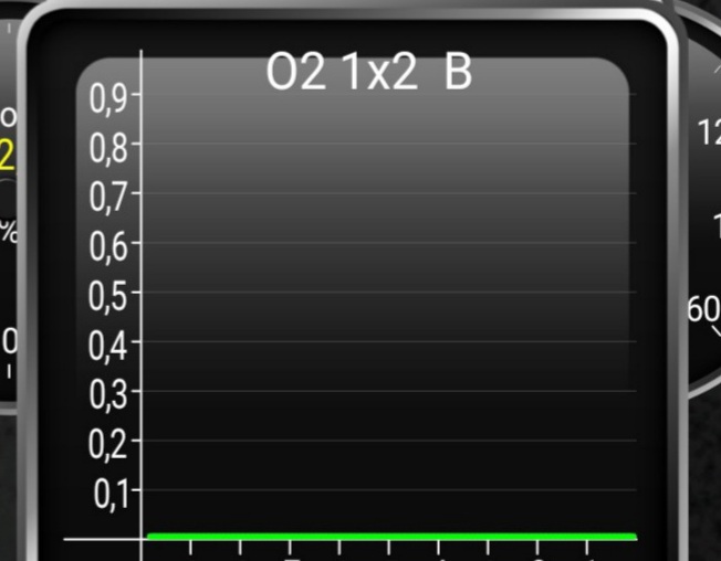

Кто подскажет, может стоять на машине один лямбда зонд?
или всё таки два. Машина из ОАЭ.
купил сканер ELM327 , в истоиии была ошибка PO130 и P0132. Стер их . Но 132я сразу появилась опять. Начал смотреть графики напряжения . А уменя находит только один датчик. Как так?
Возможно ли , что на ОАЭ рынок поставлялись с одним зондом.

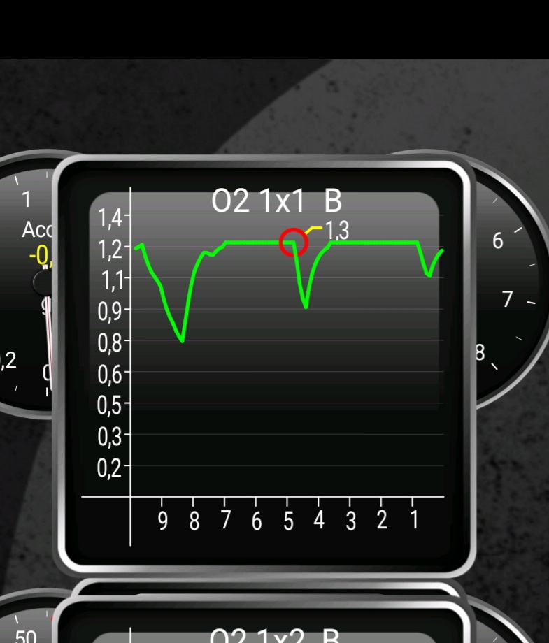

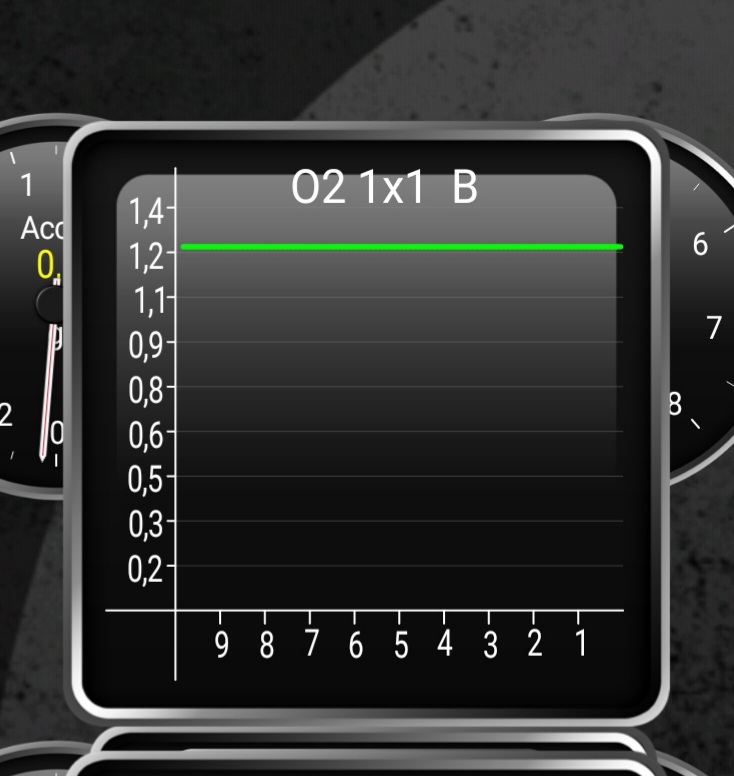

[size=85][color=green]Добавлено через 35 минут 12 секунд:[/color][/size]
завёл машину напряжение на зонде 0,42. Проездаю 50 метров . Првал, затуп . Напряжение вырастает до 1,3 и всё. падать не хочет
Кто подскажет , куда лезть? Что менять. Что смотреть)))))?

Второго лямбда зонда на моем авто нет.
картина такая.

Re: Лямбда зонд, ошибка P0132
Сообщение -=[SwiMMeR]=- » 02 сен 2020, 18:17
Или второй прошивкой убрали.
Я шил Евро2 (отключал программно вторую лямбду).
Сообщение kandratiy76 » 02 сен 2020, 20:39
нету у меня нижнего датчика , оказывается для Омана делали с одним лямбда зондом.
Сообщение AndyMatrix » 03 сен 2020, 07:55
Че тут думать. Залез под машину и глянул. :D
