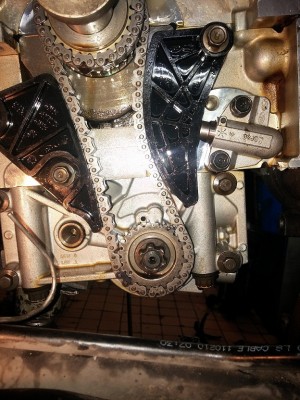

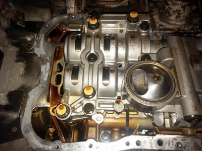

Romires писал(а):Вернулся в СлавАвто. Снова разобрали, поставили все по меткам. С установкой БВ есть нюанс - не просто по метке, а так чтобы еще окошки ББВ были закрыты эксцентриками балансиров.
Нашел писал(а): Т.е метка может сойтись в разных положениях валов ?![]()
Это то что-то новенькое .
Romires писал(а):Приводная шестерня ББВ вращается быстрее чем коленвал, поэтому одна только метка не гарантирует правильного положения балансирных валов.
Нашел писал(а):Romires писал(а):Приводная шестерня ББВ вращается быстрее чем коленвал, поэтому одна только метка не гарантирует правильного положения балансирных валов.
А по-моему вам "лапшу" навешали , что бы еще денег взять . На схеме две метки .
Никаких других положений , кроме установочных меток (см.выше) не существует .
Т.е ваши мастера лоханулись !
Описание нюанса с установкой БВ я нашел в интернете и дал почитать сервисменам. Именно это сподвигло их повторно разобрать и проверить положение БВ. Ошибку они свою признали, все переделали, дополнительно денег не взяли.
Romires писал(а):А я думаю что Вы просто не догоняете
Нашел писал(а):Romires писал(а):А я думаю что Вы просто не догоняете
Покажите метку , в которой нужно сомневаться ?
