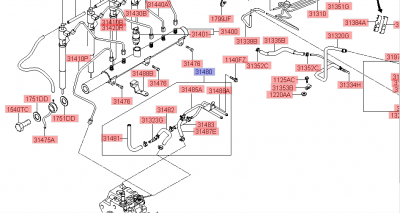

Володя добрый день! Интересует номерок обратного клапана,обратного трубопровода форсунок.Он врезан в обратную магистраль между обраткой форсунок и обратной идущей от ТНВД и аварийного клапана.Если есть в наличии,то сколько и как?? :)

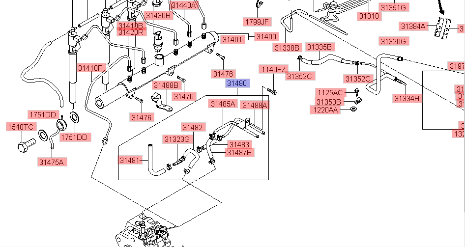

Долго ковырялся и у меня только один вариант , что он отмечен на картинке в узле обратки под номером 31480.

Володя! В том то и дело,что на рисунке он не отмечен,а фактически его ставят.На рисунке обвел красным овалом,место где он установлен.
может есть смысл посмотреть его на схемах для более поздних выпусков автомобилей? Смысл его в том,что обратка с ТНВД сильнее,чем обратка с форс и Чтобы не было гидроподпора для обратки форс, стали ставить этот клапан.Он есть на автомобилях с 2005 года и позднее.
