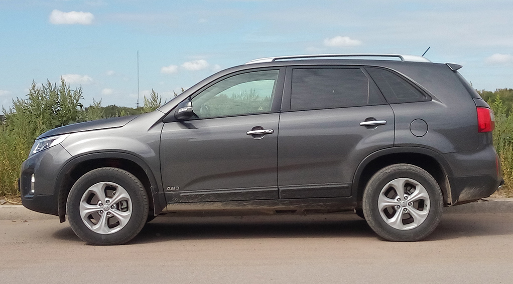

Сообщение Янц Евгений » 24 авг 2016, 06:17
Год проездил на Владовских пружинах. Просели примерно на 1 см - результат хороший.
Yerlan151185 писал(а):Подскажите чё делать? 2013 г.в., зад прыгучий, как у америкоса
Вам сюда: Тема: Аммортизаторы и пружины на SORENTO XM/FL (2012-...)

Re: Пружины Vladsprings для Соренто ХМ F/L
Сообщение Feeder Man » 21 сен 2016, 16:25
Янц Евгений писал(а):Год проездил на Владовских пружинах. Просели примерно на 1 см - результат хороший.
Да, ничО так.
Год назад фотка была страшная, где морда задрана выше задка %)
При установке на дизель морда тоже будет выше, есть у кого фотки?
