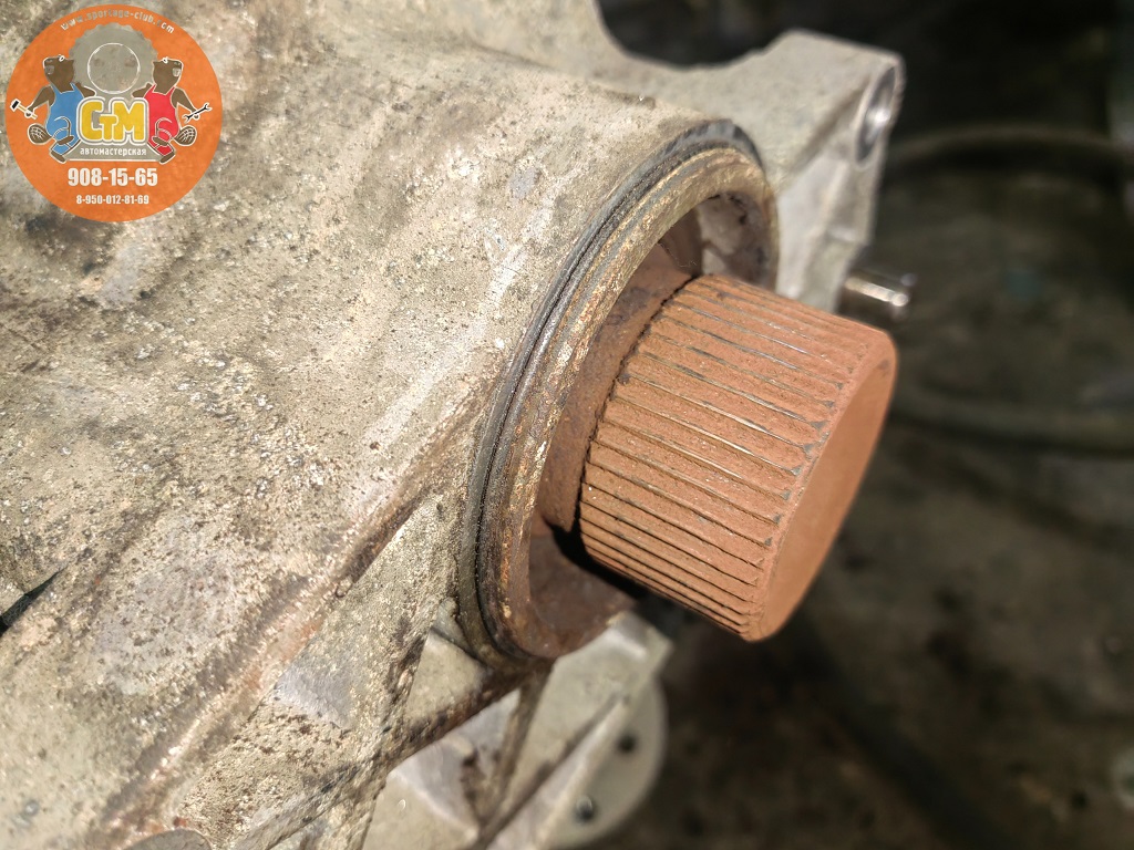

Киа Соренто Прайм, 2019, пробег 30000км. Приехал к нам на профилактику/смазку шлицевого соединения между АКПП и угловым редуктором, проблемное "место" современных кроссоверов Hyundai/Kia и не только.
Последнее время очень много клиентов рассказывают нам о том, что в салонах менеджеры рассказывают, что:
-"там все переделали, и теперь проблем не будет!!!"
Да, установили еще один сальник, НО.... через сальники "туда" ничего не попадает.....
Этот Прайм не самая "свежая" машина которая приезжала к нам на смазку, были и 20 года и у всех примерно одно и тоже.....
ПыСы красным обведены начинающиеся "очаги" ржавчины.....

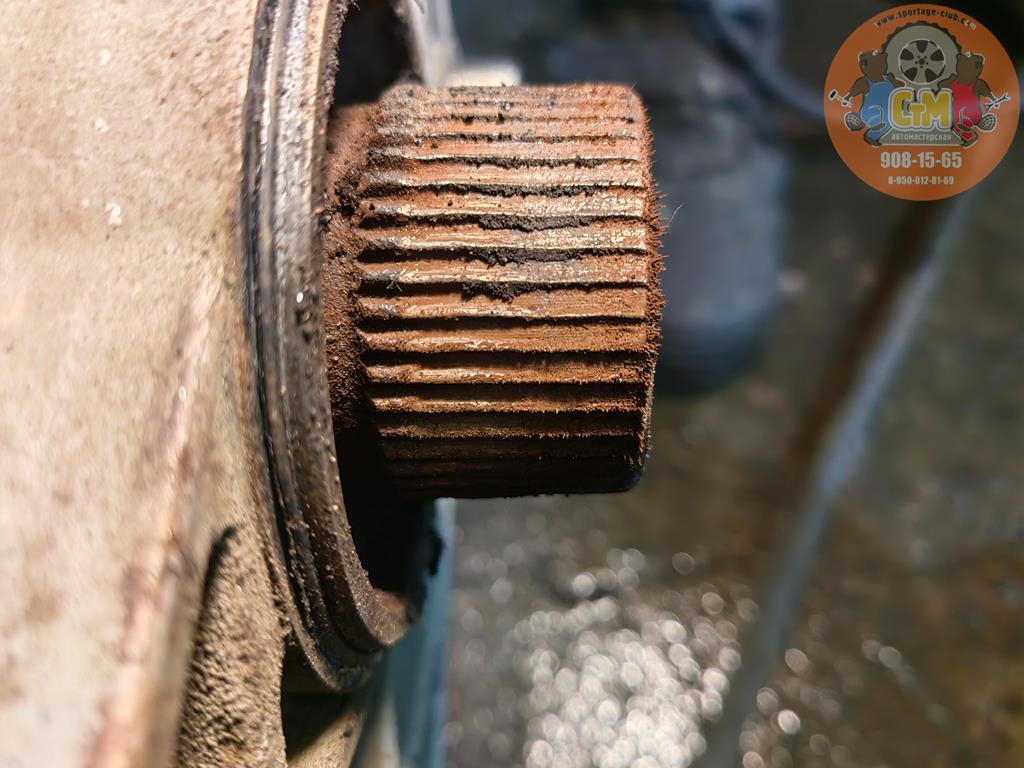

Сообщение МихаилТ » 11 апр 2021, 19:02
Продолжаем профилактические работы по полному приводу. Последнее время очень много работы именно профилактика!!! Профилактика/смазка шлицевых соединений "поставлена на поток". Данная процедура стоит 3000р. практически на все авто, за исключением небольшого количества "не стандартных"..... 3000р. в дальнейшем экономит клиенту практически 60000р.

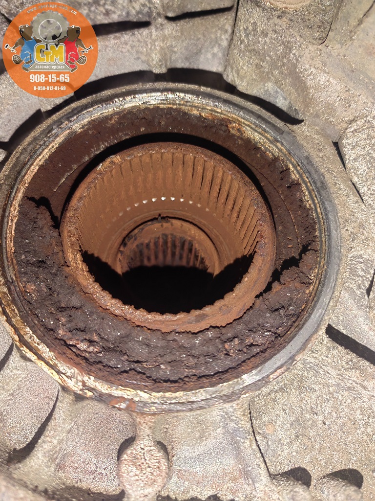

Всем доброго дня! Давно ничего не писал, нету время от слова совсем, очень много работы. Решил ответить членам клуба Санта 4, заодно освежить здесь.
Речь пойдет о Хендэ Санта Фе 4, на форуме посвященном данному авто мы разместили несколько статей с рекомендациями ежегодно обслуживать/смазывать шлицевое соединение между корпусом дифференциала и валом углового редуктора. И все бы ничего, но, на просторах интернета всегда находятся люди, которые лучше всех все знают, так вот на этом форуме нам объяснили, что на санта 4 завод все предусмотрел и исправил и что мы просто их разводим на "помазать". Причем в духе интернета, без каких либо обоснований. Причем они просили, чтобы мы им сфотали именно Санту 4.....Времени с тех пор прошло много, но при обслуживании очередных "шлицов" мы вспомнили и сфотали.... Все выводы очевидны.
ПыСы а особо недоверчивых с форума Санта 4 мы ждем на РЕМОНТ шлицевого соединения, каторый "на сегодня" стоит 78000р.
