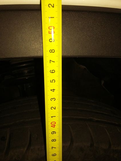

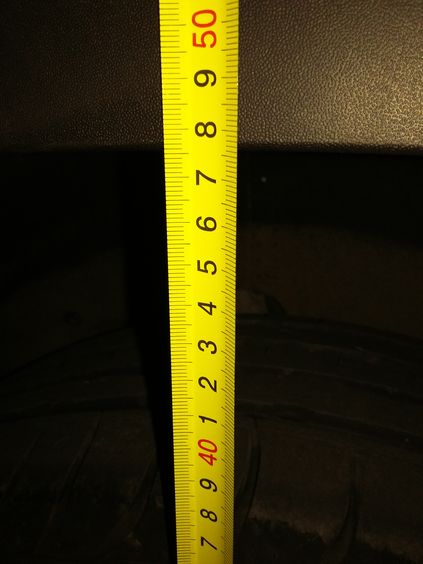

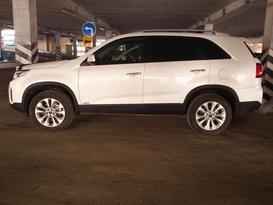

Заказал и поставил пружины Vladsprings комфорт +1", аморты родные. На момент установки расстояния от центра колеса до арки были 43,5 см перед, 42 зад. Сейчас почти 48 см по кругу. Это много или нормально? Сколько в стоке из салона?
В целом впечатления положительные, пока проехал около 400 км, пробоев не было, ямы и неровности на ура, раскачки меньше, но машина стала пожестче (не критично). Расстояния до арок не уменьшились, правда пока серьезно не нагружал.
