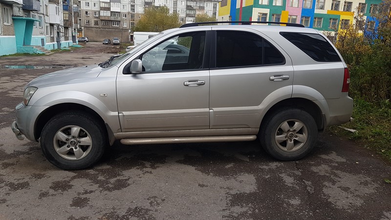

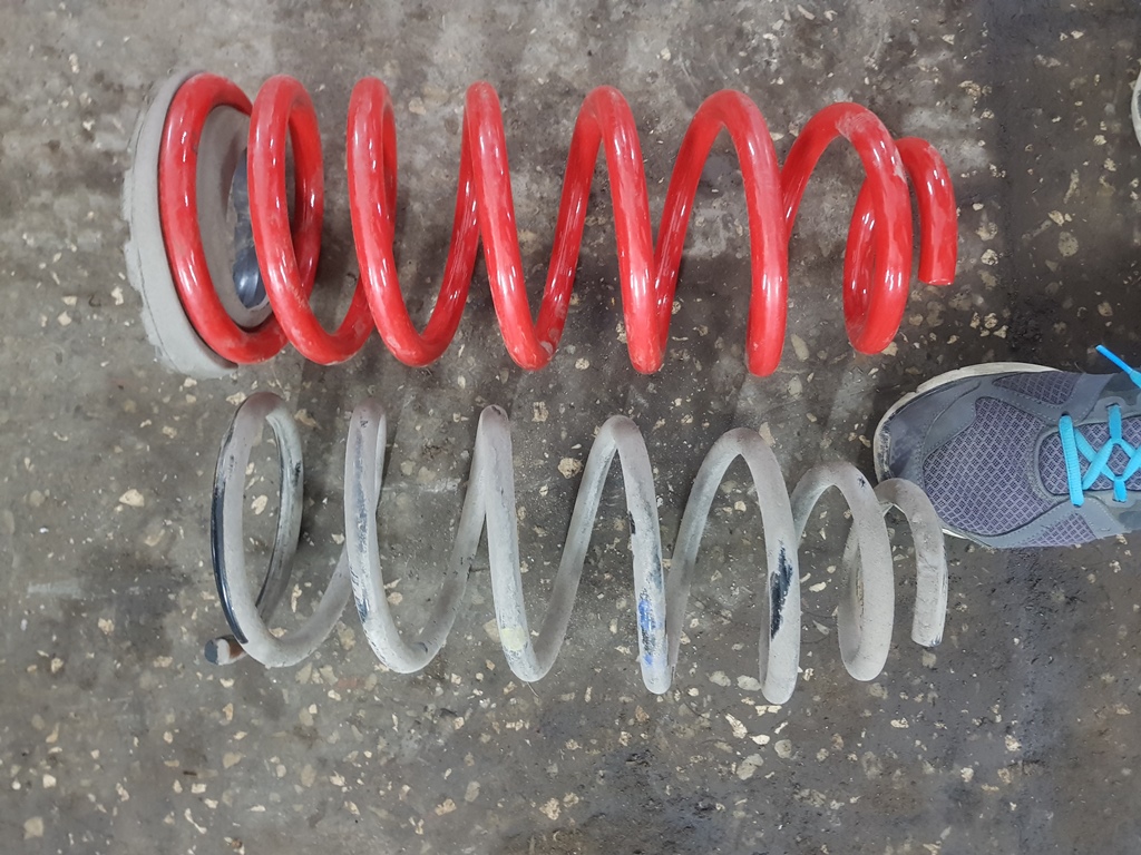

Поставил пружины по совету знакомого, который уже год как ездит на них.
В целом стало лучше, чем на тех что были, с завода или нет, не знаю, брал машину на вторичке. Но жопу пробивало знатно на кочках, плюс как я понял еще из-за того что на дизеле должны стоять свои стойки, а стояли обычные как на бензинке. Но две недели с новыми пружинами и машина стала более устойчивее на дороге и клиренс увеличился. Короче пока только положительные эмоции.
Добавлено через 1 минуту 42 секунды:
Почувствуй разницу ))
