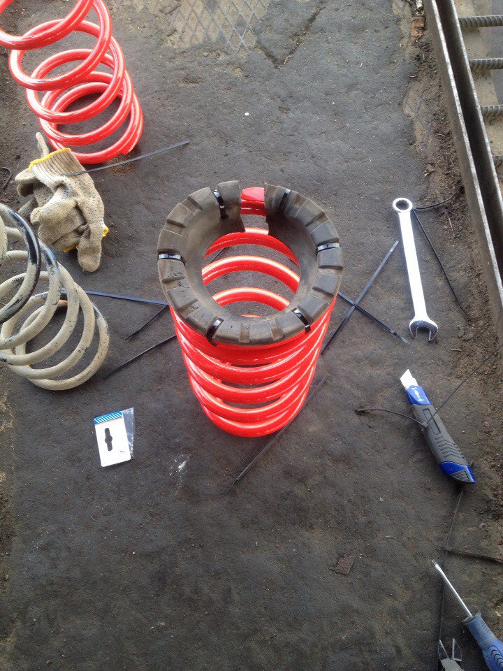

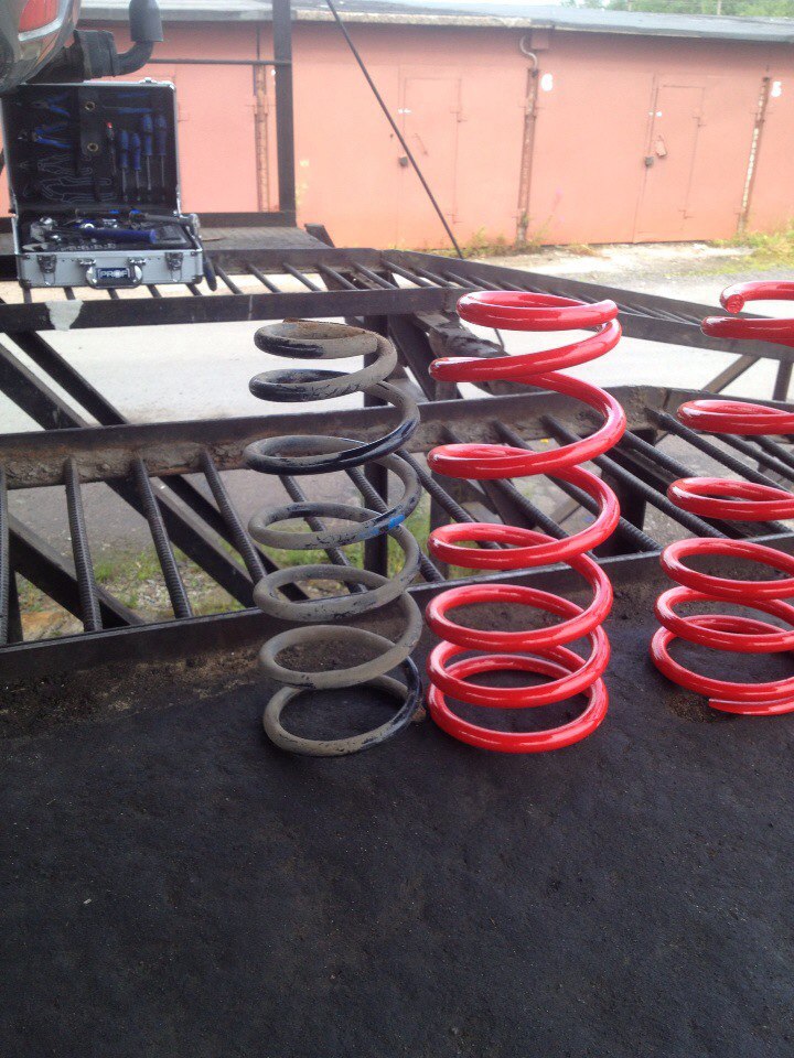

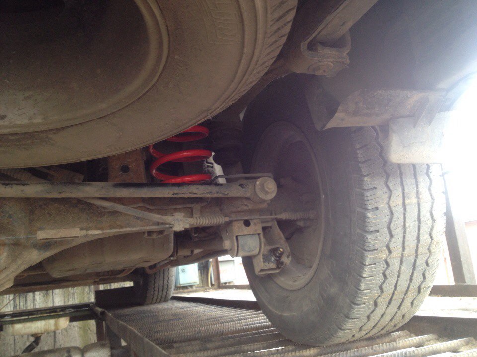

Наконец и я сделал то, что давно хотел))) Правда на половину.
Давно заметил, что машина серьезно просела и требует замены пружин. Да и пинки под зад на небольших неровностях с минимальным загрузом регулярно мне об этом напоминали)) Решил поменять задние.
Да ещё собрался в дальнее путешествии по России, с маленьким ребенком. Как обычно долго тянул с покупкой, опомнился, когда до даты отъезда осталась неделя.
Узнал что пружины под заказ :shock: Но спасибо Vladsprings, нашли комплектик для меня)) Взял комфорт 1.5
По телефону был предупрежден, что сейчас они поставляют на рестайл от дорестайла, но они встают с некими небольшими изменениями резинки.
Приехал забирать, и узнал, что для их установки нужна резиновая опора от дорестайла. Естественно в наличии нигде нет (а завтра в дорогу!!!)
Спасибо Великому и Могучему )))) Гизу за подсказку с разрезанием родных опор (как временный вариант , до приобретения новых)
До постановки пружин от центра ступици до крыла было 45мм. После замены 50 мм.
На ямах машина стала совсем другой! Пробоев (даже с большой загрузкой нет).
Увеличения кренов (чего я опасался) не появилось. Теперь путешествии по дорогам с хреновым качеством стало гораздо комфортнее.
В итоге, первые впечатления:
- не идет в комплекте опора для установки на рестайловые авто;
- об этом не предупреждают сразу;
+ оперативно нашли и продали пружины;
+ с установкой пружин исчезают пробои задней подвески даже на загруженном авто;
+ увеличение хода подвески на 5см (относительно просевшей);
+ возможность комфортного движения по плохим дорогам на высокой скорости.
Покупкой доволен! Позже поменяю и передние (накладно, т.к. помимо их замены нужно ещё рычаги менять ...)
