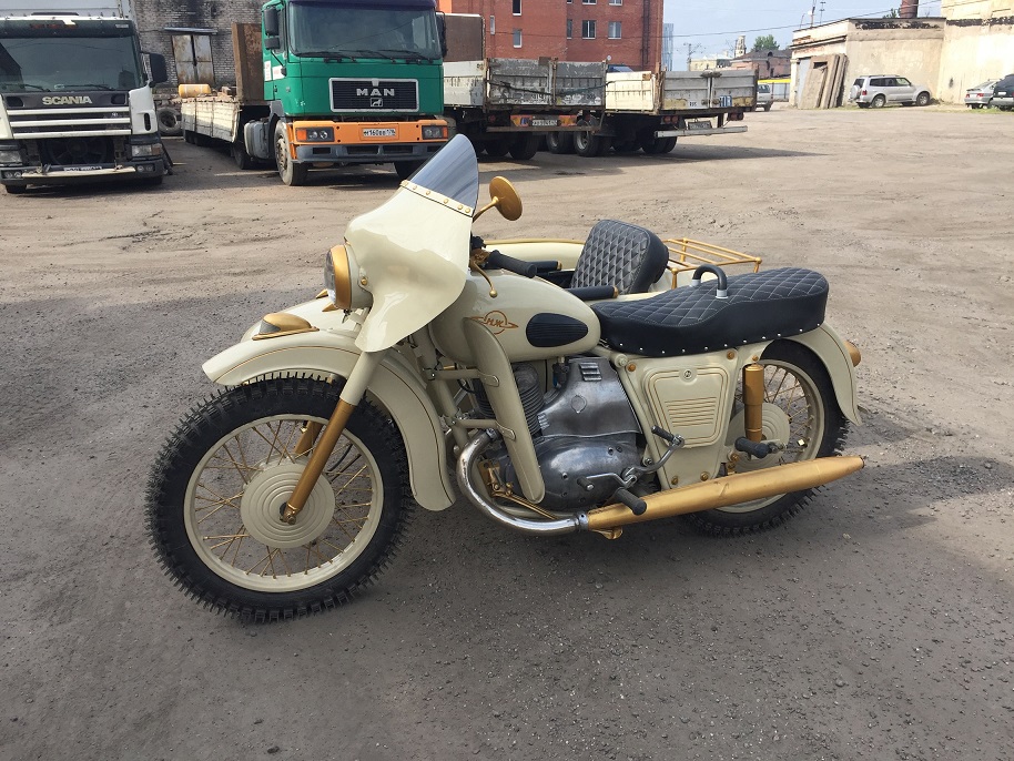

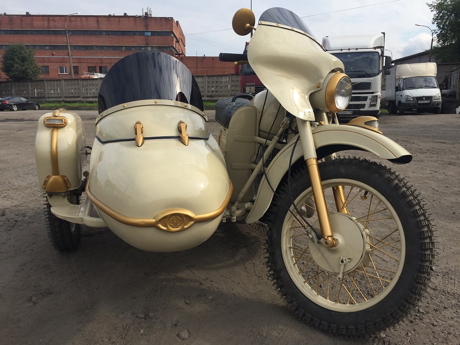

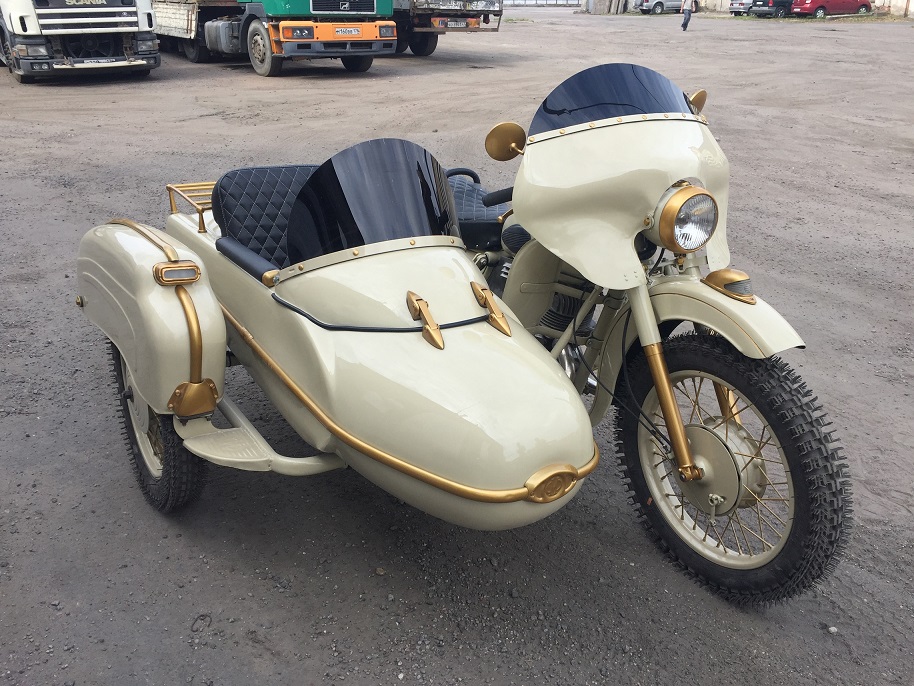

из наших последних работ, ИЖ 68г.в. полная реставрация....
а также, ремонтируем муфты полного приводи и шлицевые соединения.....
кому интересно, по ИЖу, этапы долгого пути у нас на сайте http://мастерская-стм.рф/moto/vosstanovlenie-izh/

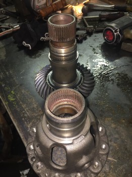

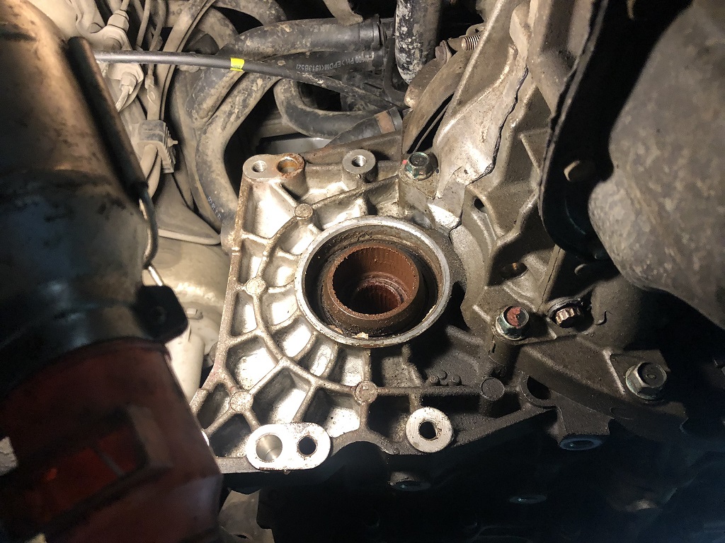

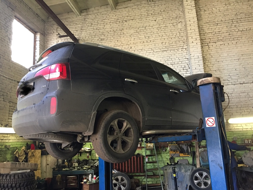

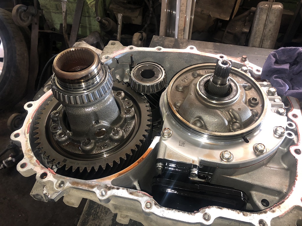

Киа Соренто 2014г., срезало шлицы в корпусе дифференциала автоматической коробки передач. АКПП была снята, разобрана, изношенные детали заменены на новые...

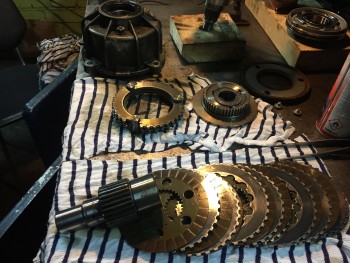

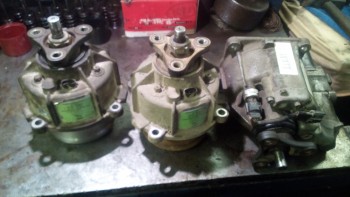

за прошедшую неделю в ремонт было принято более 30 муфт включения полного привода, из них 7 электро магнитные остальные гидравлические. гидравлические все с оборванной корзиной фрикционов, электро магнитные все заклинившие, а также было восстановлено несколько шлицевых соединений Коробка передач/Раздаточная коробка…..

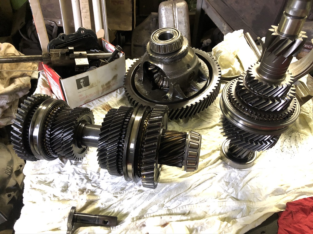

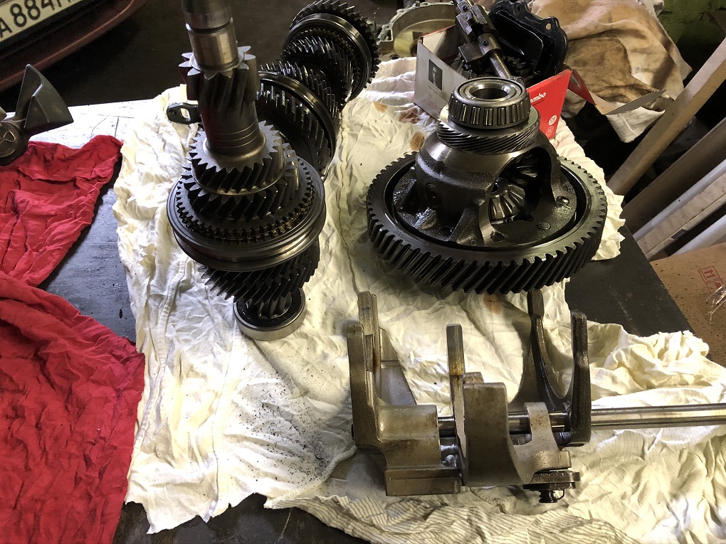

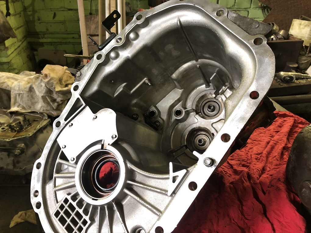

Одна из самых распространенных проблем "грохота" механической КПП, износ первичного вала и шестерни 5-й передачи..... Изношенные детали были заменены на новые, "тихий" автомобиль отдан клиенту...

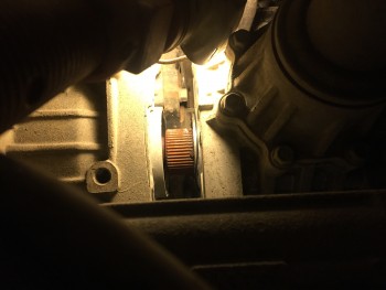

Частая проблема современных кроссоверов марки КИА и ХЕНДАЙ люфт в шлицевом соединение между промвалом и правым внутренним шрусом, а также люфт в подшипнике промвала. По статистике износ данных деталей, как правило, приходится, примерно, на 100т.км. пробега. Изношенные детали, а это правый внутренний шрус и промвал меняются на новые. Для тех кто занимается саморемонтом, покупать запчасти надо ОРИГИНАЛЬНЫЕ!!!
Люфт подшипника

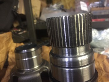

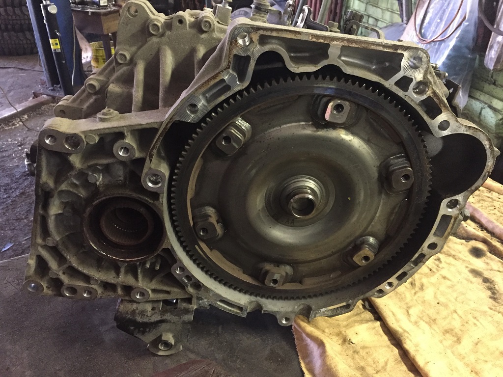

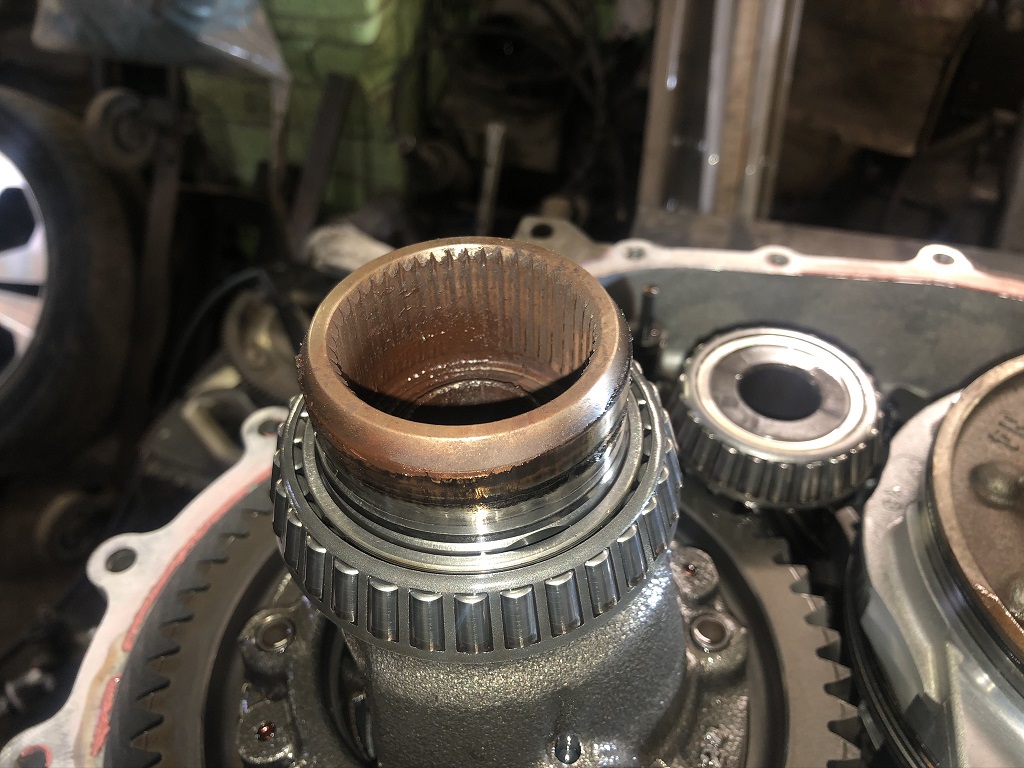

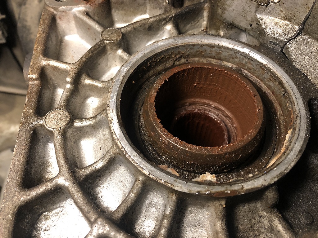

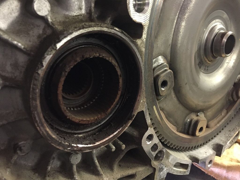

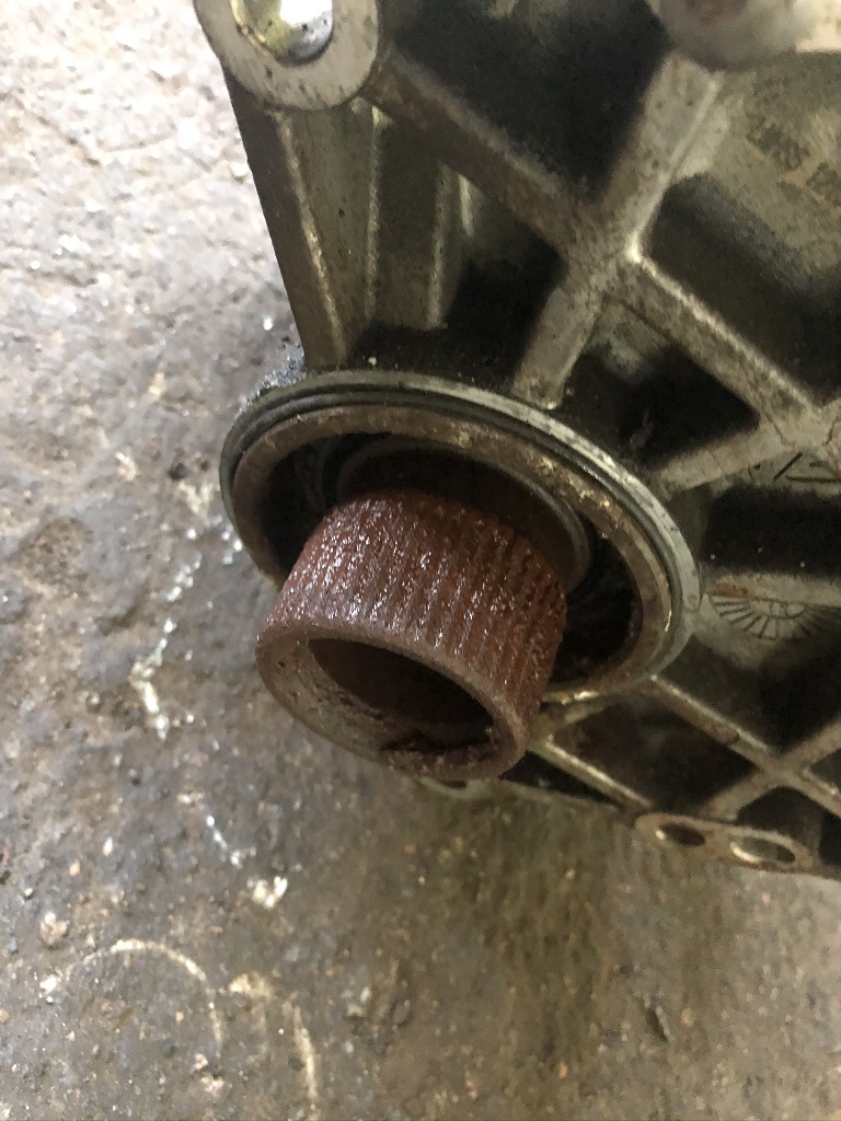

Хендай Санта Фе 2015г. выпуска со срезанными шлицами в корпусе дифференциала(на Киа Соренто от 2009г.в. все точно такое же). Ремонт "под ключ" подразумевает замену корпуса дифференциала, подшипников, гидравлической жидкости, фильтра, сальников и пыльников. Все запчасти устанавливаются новые и "оригинальные" . В раздаточной коробке восстанавливаются шлицы на валу, меняется масло, сальники и пыльник. Шлицы восстанавливаются в заводских условиях. На эти работы предоставляется ГАРАНТИЯ.
