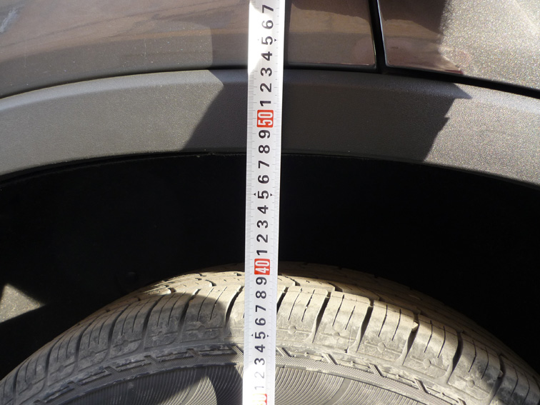

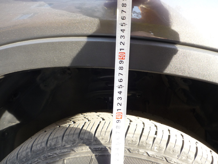

Re: Пружины Vladsprings для Соренто ХМ F/L
Сообщение Янц Евгений » 14 фев 2016, 08:21
Уже выкладывал, но вот еще раз.
Пружины стоят пол года, расстояние по аркам почти не изменилось, -5мм.
