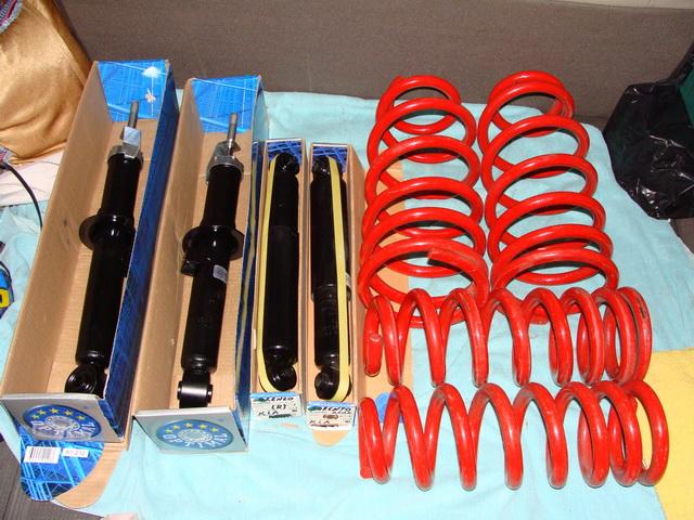

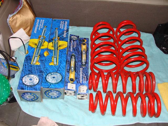

Краткий доклад об установке Владовских пружин.
Прождав почти месяц с момента отправки пружин из Питера получил их в Хабаровске – цвет порадовал.
За неимением гербовой пишем на простой

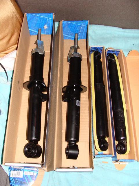

Ради эксперимента было решено вместо родных амортизаторов поставить немецкие Optimal. По цене комплект обошелся дешевле рублей на 2000 чем родные.
Устанавливал не сам. Работа заняла часа три.
Изначально на машине была самовыравнивающаяся подвеска, поэтому жесткость задних амортизаторов сравнить не удалось, передние стоковые показали большую жесткость, чем Optimal-ьные.

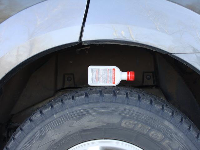

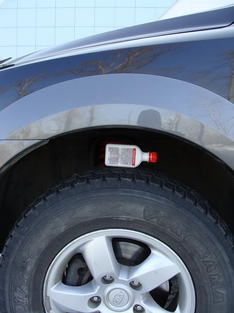

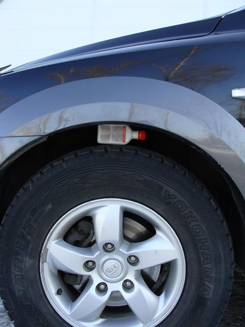

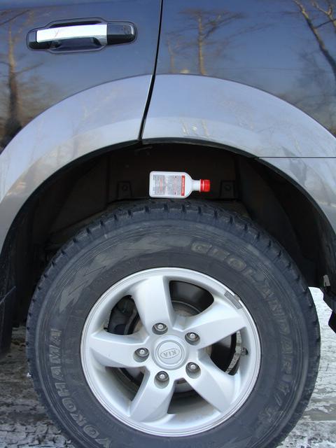

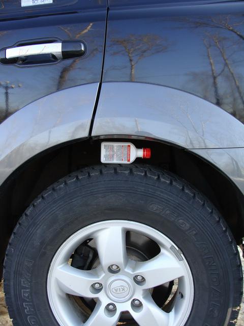

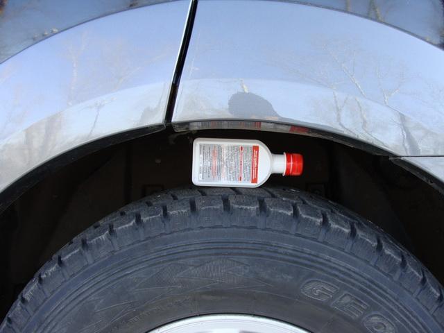

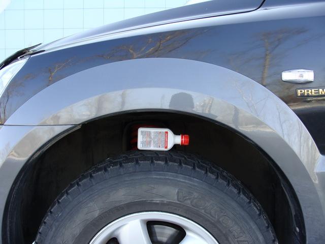

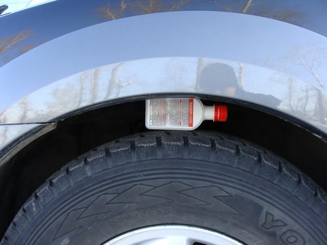

Результаты до и после установки.
Перед от центра колеса до арки: до установки – 44 см, после установки – 50 см.
Зад от центра колеса до арки: до установки – 46 см, после установки – 52 см.
Все измерения +/- 0,5 см.

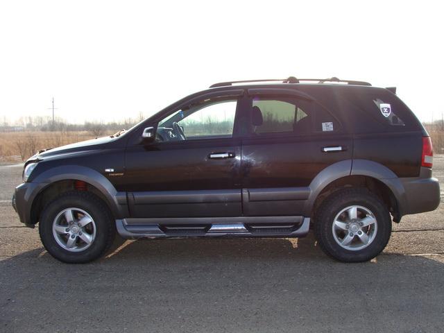

Итоги проведенной замены.
В целом машина стала собраннее. По проселку – 90 км уверенно, по трассе – 150 км, дорогу держит так же хорошо. Гребенка не чувствуется (чем выше скорость, тем глаже дорога). В поворотах небольшие крены присутствуют. Продольная раскачка практически пропала.
Из минусов – передние амортизаторы иногда пробивают на разрыв при проезде ям (после трех дней эксплуатации кажется что пробои стали чаще), зад вроде нормально.
В общем пружинами доволен – потраченных средств не жалко. По амортизаторам сомневаюсь что сделал правильный выбор. Зиму покатаемся – ближе к лету возможно заменю на оригинальные, думаю однозначно будет лучше.
