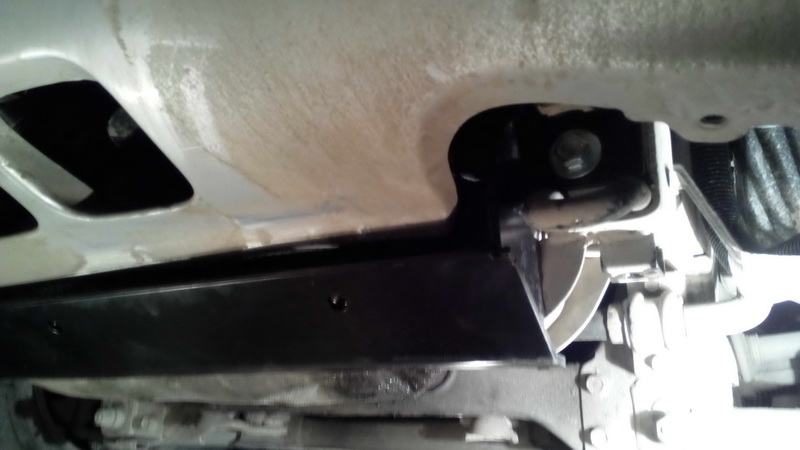

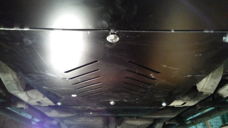

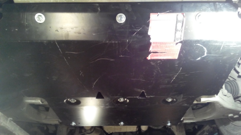

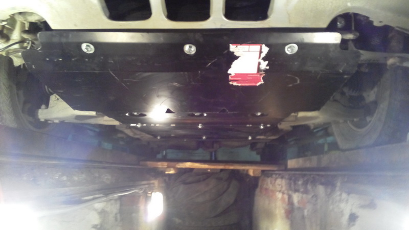

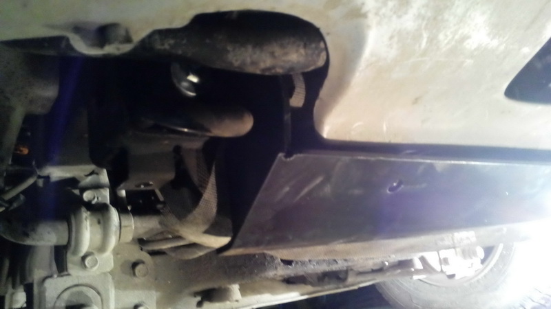

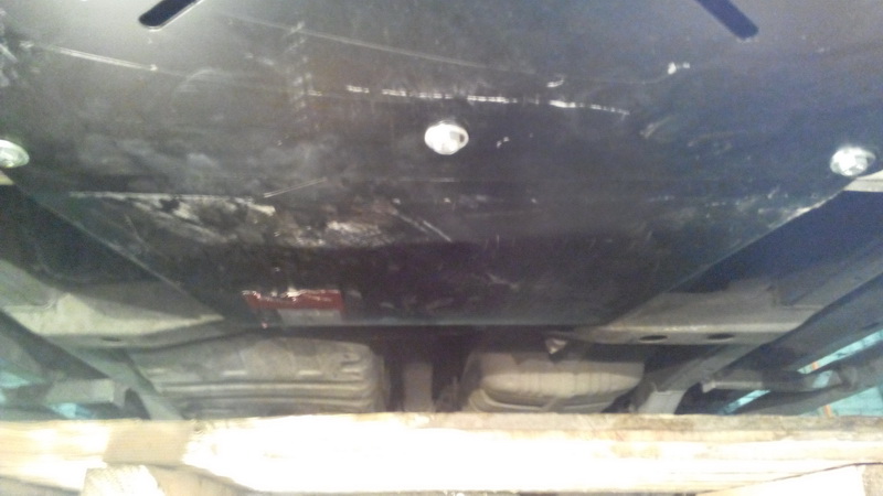

Поставил защиту. все почти супер :)
фото приложу.
Сперва небольшой отчет:

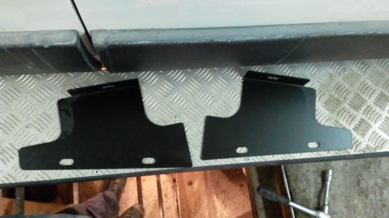

Защита пришла в виде 5 листов с болтами, 2 боковые пластины и 1 передний "крепеж"
Последовательность установки:
1. крепим передний крепеж-балку к раме
2. крепим боковые пластины к раме
/забыл сделать фото, поэтому уже после сборки всего/
3. крепим второй лист а затем можно и первый прикрепить, но не затягиваем пока все болты
4. а вот теперь ставим 4-й лист, но передние болты не ставим, а только вкладываем закладные болты. вот здесь все не очень будет удобно потом.
5. вставляем 3-й лист (у него пазы с обоих сторон) в приоткрученные болты 2-го листа и пытаемся вставить болты 3-го и 4-го листов в заложенные в предыдущем пункте пластины. Вот оно где прикольно - пластину держать не чем и не через что. поэтому пока все новое - все соединилось нормально, а вот потом не знаю как будет :(
6. все болты затягиваем
7. ставим защиту багажника.... /не поставил еще/
схему листов сделаю как нибудь позже
вот итог
но есть вопросы...
Добавлено через 14 минут 23 секунды:
вопросы
1. боковины мне пока пришлось открутить от рамы, так как нижние отверстия, соединяющие 1-й лист и боковинки не совпадают примерно на 5-10 мм.
т.е. первый лист крепится сейчас только задними болтами и передними к переднему крепежу-балке.
У меня в принципе сейчас уже есть предварительный ответ - из-зи передней балки.
2. Вот вопрос как раз про переднюю балку
После установки всего и попробовав разные положения всего чего можно получаем что передний лист и сама передняя балка на 10-15 мм ниже бампера
передняя балка сейчас стоит в самом верхнем положении, дальше некуда :(
вот фото
Поэтому получается щель между защитой и бампером. Что делать? надо как то поднять перед листа, тогда и щели не будет и бампер можно будет как то прикрутить к защите (а то он сейчас болтается), и боковые пластины можно будет прикрутить к раме.

Сообщение Андрей 13 » 02 мар 2014, 20:27
Страницу 2 этой темы посмотрите, там подробные фото. Бампер никогда к защите не крепили и болтаться он не должен.

Сообщение AlGur » 02 мар 2014, 20:52
ага, посмотрел. там балка вплотную с бампером, а у меня щель около 1 см. Туда ж будет всю грязь надувать.
а бампер к чему нибудь крепится спереди? у меня до этой защиты стояла какая то маленькая-тоненькая П-образная, дык бампер к ней крепился 3-мя болтиками

Re: Улучшенная защита картера от МЕХа и Андрея 13
Сообщение Андрей 13 » 02 мар 2014, 20:58
Вы шутите? А через три выреза в бампере ничего не надует :twisted:
Сообщение AlGur » 02 мар 2014, 21:03
надует :) не злись
но хочу убрать щель! и закрепить боковины к раме. поэтому и спрашиваю как лучше сделать
а эти три дыры я хочу сеточкой металлической закрыть
Сообщение Андрей 13 » 03 мар 2014, 19:13
На фото вроде все нормально стоит. Но, на самом деле, никто не запрещает сделать что-то под себя, но, тогда надо брать в руки напильник :wink:
