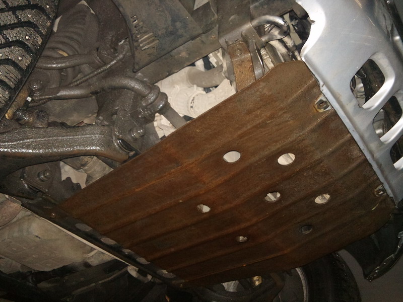

Сообщение SergAG » 14 янв 2012, 12:26
Наконец-то попал на подъемник, чтобы сфотать свою защиту. Есть ли возможность к ней прицепить среднюю часть (закрыть раздадтку)? Что в ней сильно плохого, чтобы нужно было менять комплект целиком? Уменьшится ли просвет при этих заменах/установках? Сколько это стоит?

Re: Улучшенная защита картера от МЕХа и Андрея 13
Сообщение YAN » 14 янв 2012, 12:45
SergAG писал(а):Что в ней сильно плохого, чтобы нужно было менять комплект целиком?
Еврейский вариант вопросом на вопрос:А.что хорошего в твоей защите? Крепится к переднему бамперу?
