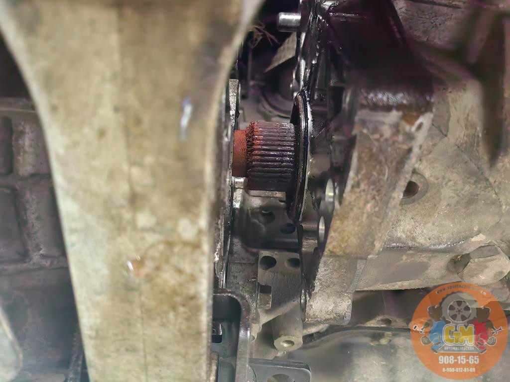

Киа Соренто Прайм, 2019, пробег 30000км. Приехал к нам на профилактику/смазку шлицевого соединения между АКПП и угловым редуктором, проблемное "место" современных кроссоверов Hyundai/Kia и не только.
Последнее время очень много клиентов рассказывают нам о том, что в салонах менеджеры рассказывают, что:
-"там все переделали, и теперь проблем не будет!!!"
Да, установили еще один сальник, НО.... через сальники "туда" ничего не попадает.....
Этот Прайм не самая "свежая" машина которая приезжала к нам на смазку, были и 20 года и у всех примерно одно и тоже.....
ПыСы красным обведены начинающиеся "очаги" ржавчины.....

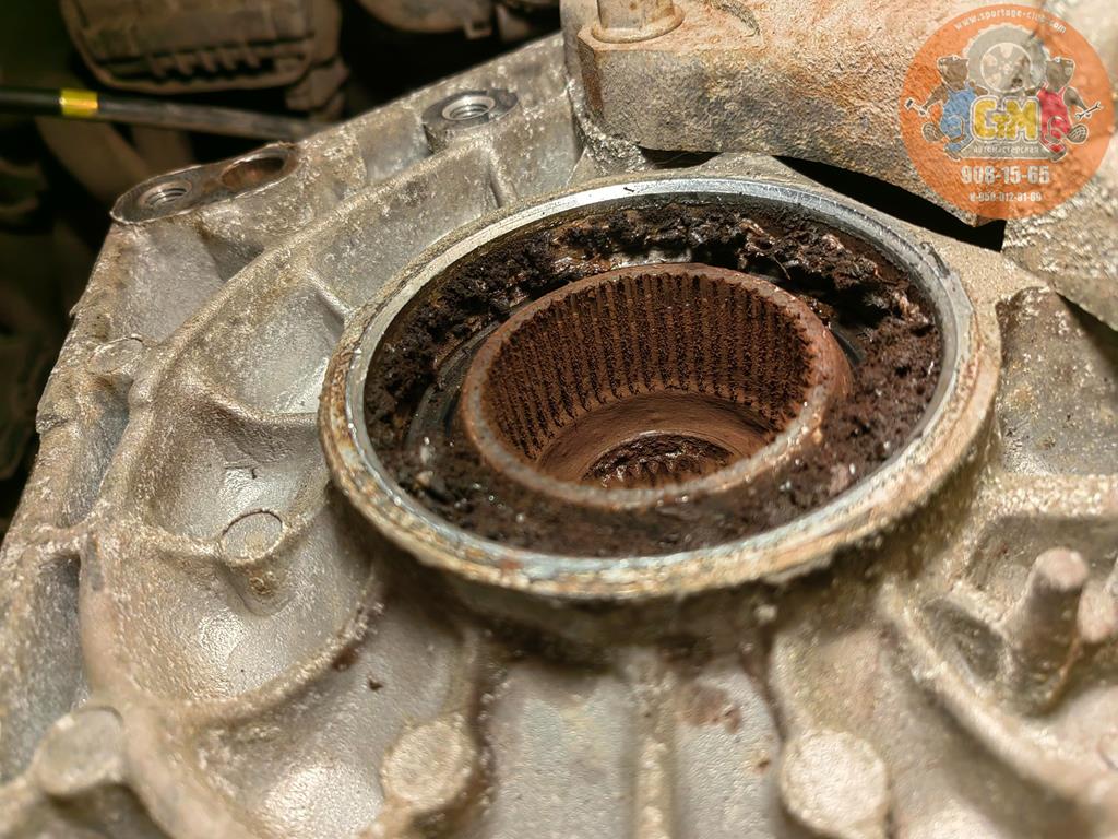

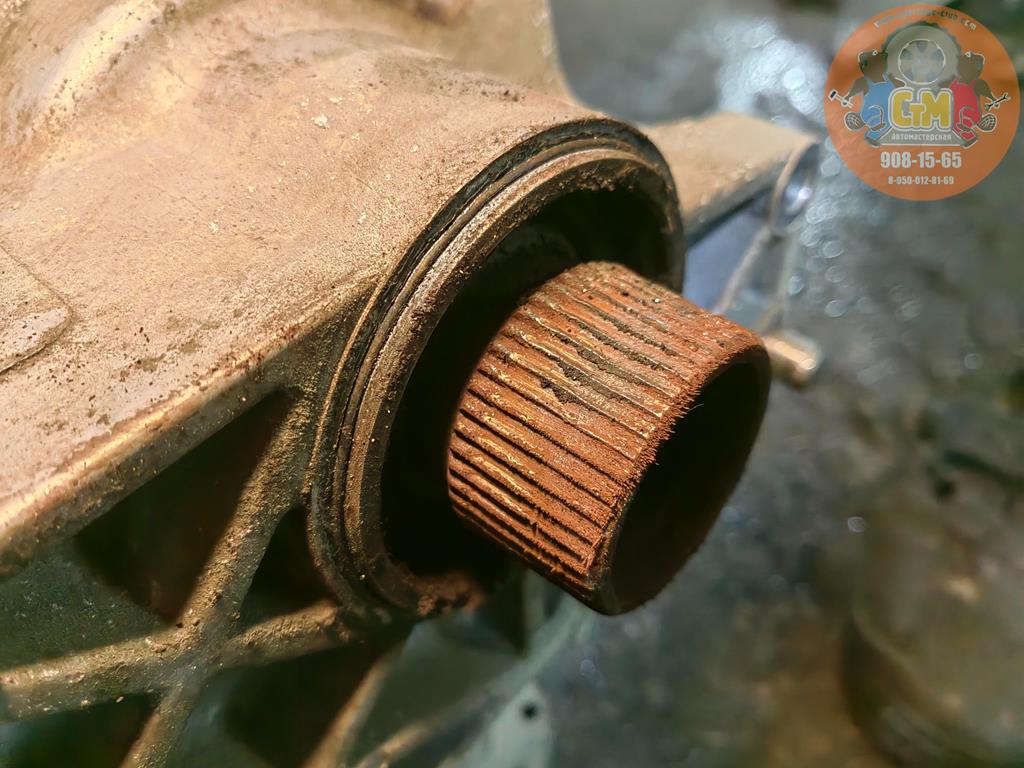

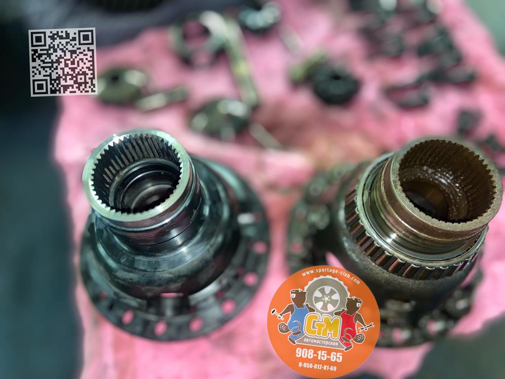

Всем доброго дня! Давно ничего не писал, нету время от слова совсем, очень много работы. Решил ответить членам клуба Санта 4, заодно освежить здесь.
Речь пойдет о Хендэ Санта Фе 4, на форуме посвященном данному авто мы разместили несколько статей с рекомендациями ежегодно обслуживать/смазывать шлицевое соединение между корпусом дифференциала и валом углового редуктора. И все бы ничего, но, на просторах интернета всегда находятся люди, которые лучше всех все знают, так вот на этом форуме нам объяснили, что на санта 4 завод все предусмотрел и исправил и что мы просто их разводим на "помазать". Причем в духе интернета, без каких либо обоснований. Причем они просили, чтобы мы им сфотали именно Санту 4.....Времени с тех пор прошло много, но при обслуживании очередных "шлицов" мы вспомнили и сфотали.... Все выводы очевидны.
ПыСы а особо недоверчивых с форума Санта 4 мы ждем на РЕМОНТ шлицевого соединения, каторый "на сегодня" стоит 78000р.

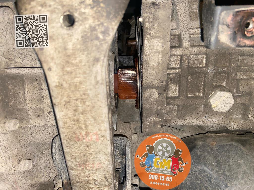

Трудовые будни. Снято еще несколько угловых редукторов HYUNDAI и KIA на восстановление вала. Смазка шлицевых происходит постоянно. Напоминаем, что вовремя смазанные шлицевые соединения сэкономят в будущем довольно крупную сумму. Всем кто пишет, что смазал сам на своем авто шлицы 5 лет назад и до сих пор там все в смазке и все идеально, просьба, оставлять свои координаты для "благодарных" последователей ;)))
ПыСы иногда мы открываем шлицевые соединения которые смазали на заводе 5 лет назад и там действительно все "более/менее" НО это исключение из правил!!!!!

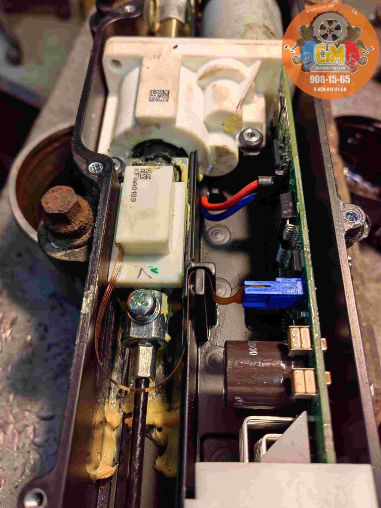

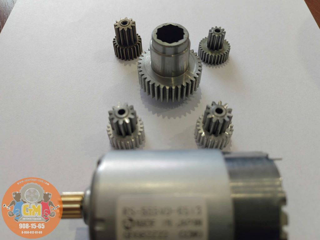

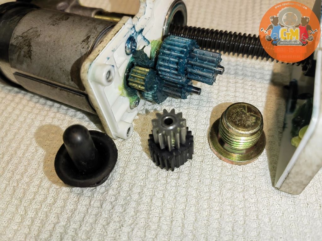

Довольно частая поломка стояночного тормоза, вернее сервопривода, у кого укомплектован авто. Со временем отслаиваются накладки на колодках стояночного тормоза и сервопривод выходит из рабочей зоны и его клинит. А зачастую срезает зубцы на шестеренках. Последний с такой поломкой был Санта Фе 2016г.в.(на Сорентах тоже самое) Машину привез эвакуатор, потому что сервопривод вышел из рабочей зоны и его там склинило, задние колеса не крутились. Мы сняли сервопривод, разобрали, поменяли шестеренки со срезанными зубами на новые УСИЛЕННЫЕ, поменяли колодки стояночного тормоза и обслужили механизмы.....
PS цена нового сервопривода от 80000р.-160000р. в зависимости от модели....

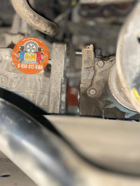

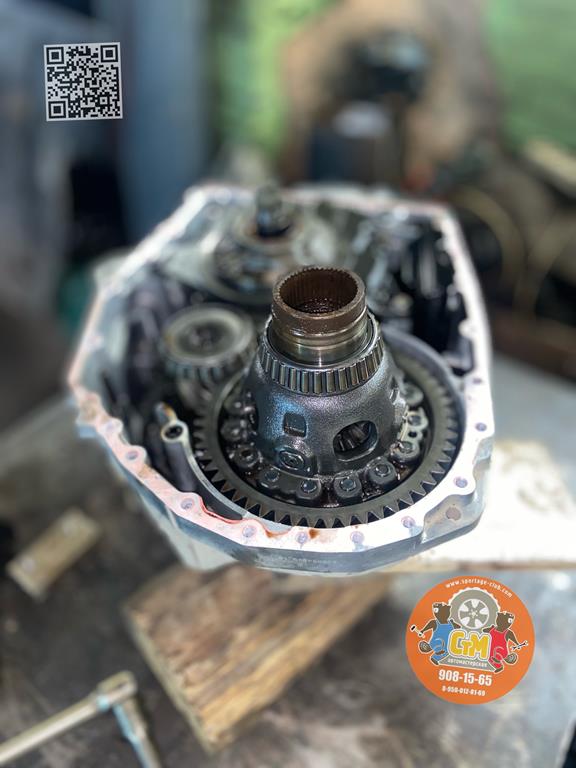

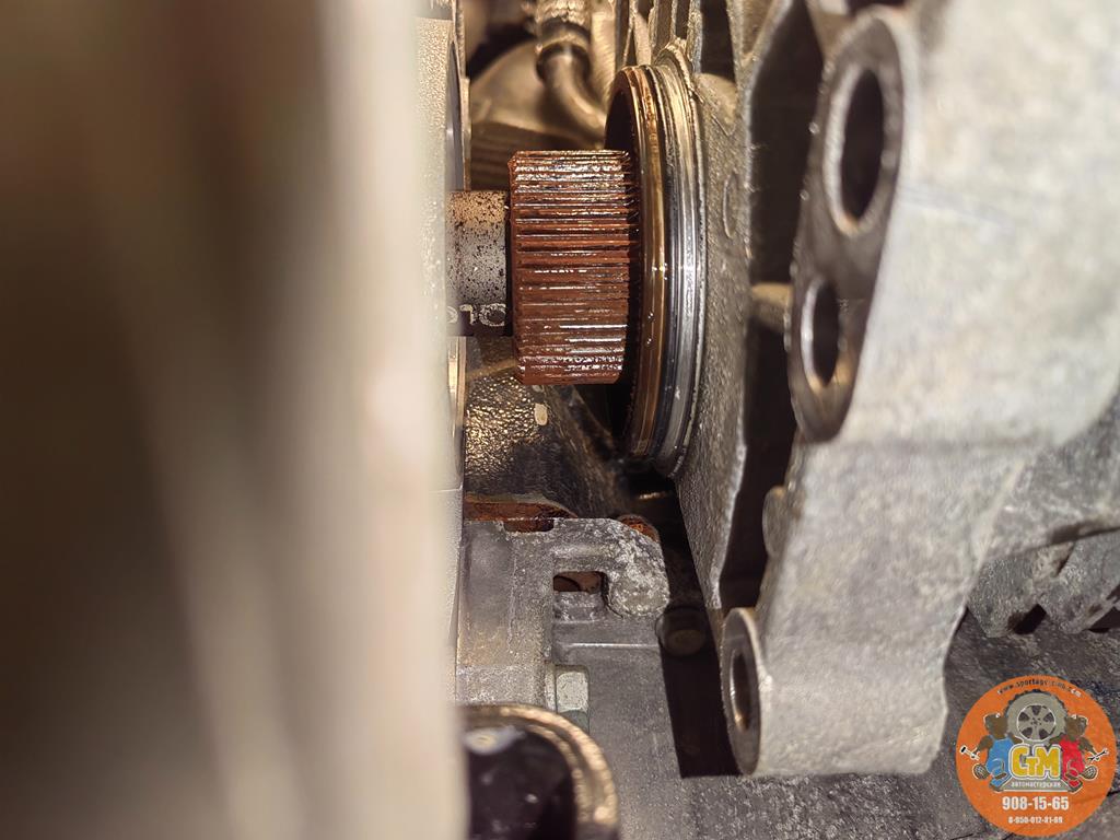

Добрый день! Мастерская СтМ продолжает выполнять работы по смазке шлицевого соединения между корпусом переднего дифференциала и валом углового редуктора. Данные фото с Соренто Прайм 2021г.в. с мотором 3.5л. и пробегом 62т.км. На данном авто приходится полностью снимать угловой редуктор поэтому стоимость работ по обслуживанию 6000р.
Напоминаем, чтобы не "попасть на большие деньги", обслуживать шлицевое соединение надо не реже чем один раз в год.
