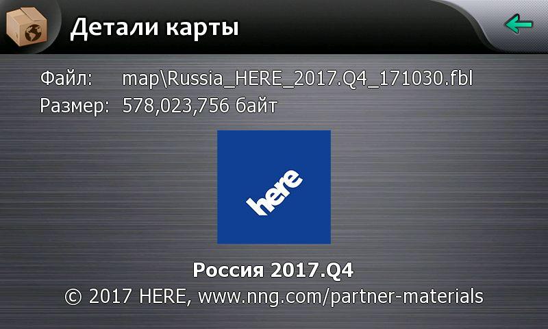

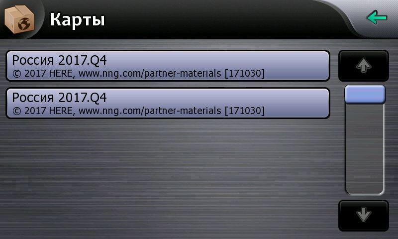

Вниманию пользователей iGO: вышли карты 2017.Q4.
На скриншоте, как обычно, две карты России: "большая" карта - материк, "маленькая" - Крым. При этом адресация и маршрутизация между картами сквозная, в рамках одной страны.
