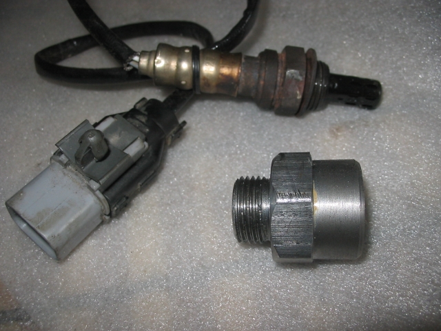

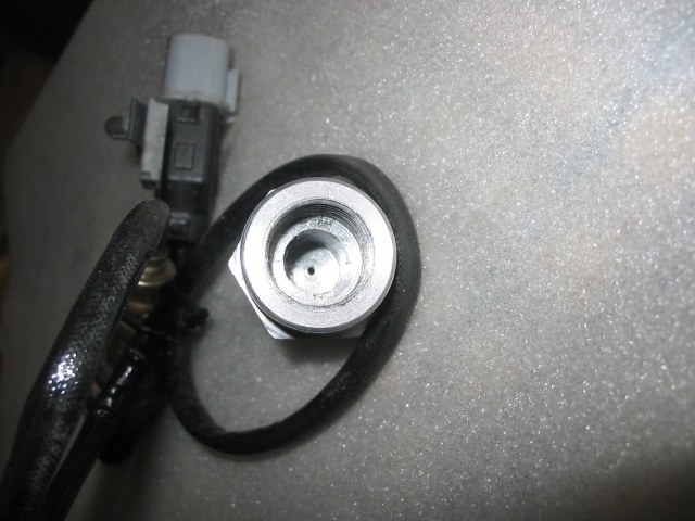

Вот переходник сделали мне по выше приложенному чертежу, правда токарь сделал изменения, т.к. размеры под мой л-зонд не подошли. Хорошо, что я его отдал вместе с чертежом. Движок то у меня 2.4.
Езжу второй день, без катализатора. Чек пока не горит. Выхлоп воняет горелыми салютами (детское определение :) )

Cam писал(а):правда токарь сделал изменения, т.к. размеры под мой л-зонд не подошли
интересно что не подошло? вроде бы лямбды стандартные... нужно было переходник весь из шестигранника сделать, удобнее закручивать/откручивать, хотя это делается всего лишь один раз.
Cam писал(а):Езжу второй день, без катализатора. Чек пока не горит. Выхлоп воняет горелыми салютами (детское определение :) )
А ты катализатор, который между зондами, удалил? Я не удалял, т.к. он физически был нормальным, выхлоп на прогретом моторе вообще ничем не пахнет, такое ощущение что просто тёплый воздух... Да и техосмотр проходил в январе, переживал как будет СО. Всё оказалось в норме.

У меня катализатор превратился в пыль и куски. Всё это просто высыпалось. Сейчас там ничего нет.
Бумагу со схемой и с поправками если найду перефот-ю и выложу.
Резонатор мужики час чистили от остатков катализатора. Востановили до 80%.

народ, я правильно понимаю, что на дне проставки, должно быть отверстие диаметром 2 мм?
Ген130
Сообщения: 32
Зарегистрирован: 27 июн 2010, 19:03
Откуда: Новороссийск
Имя: Геннадий
Доп. информация: дилерский ЕХ
Re: CHECK ENGINE при неисправных катализаторах
Сообщение SINGLGREY » 07 июл 2010, 20:56
Ген130 писал(а):отверстие диаметром 2 мм?
именно так!
