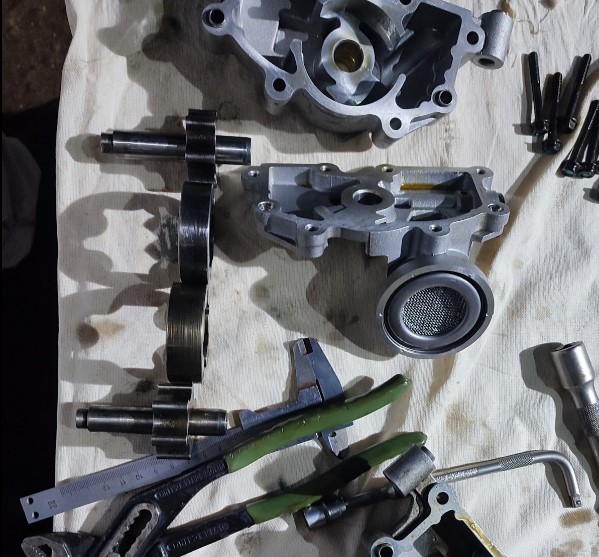

Тема для информации.
Оказывается, насосы для этого мотора разной производительности! 213103c100 - этот ставят с завода, он самый производительный, а 213103c300, 213103c300 - эти менее производительные, и как я понял их ставят на современные движки, что сейчас ставят на новые Соренто и прочие авто.
Для чего так сделали - вопрос вопросов. Я так понимаю, о маслах 30ках с таким нюансом можно забыть. Значит надо лить 40ки и 50ки, а то и 60ки, типа спортивные.
Сверху - это шестерни 300го насоса, снизу - 100го. Видна разница.
