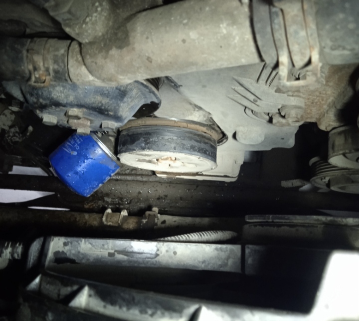

Парни, чудеса какие-то.
Приехал к гаражу (слава богу) стал загонять прицеп, вдруг руль потяжелел, напряжение бортовой сети упало. Понимаю, что что-то с ремнями. Открываю капот и вижу что шкив на колене живёт отдельно от самого колена. Такое бывает??? Бывает.
Я конечно ох@ел от такого расклада.
Он видимо посажен на горячую и больше никак не крепится.
Менять? Приварить?
В растрёпанные чувствах(((
Добавлено через 3 минуты 48 секунд:
Вот такая шляпа

Менять на новый

Сейчас погуглил. Он демпфированный что-ли? Т.е. Посажен через резину????

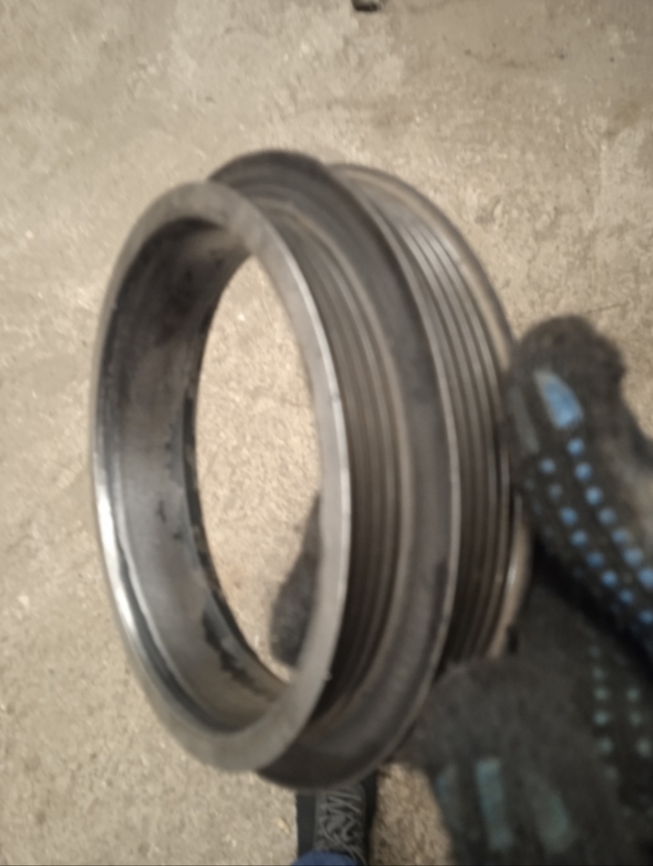

Там внутри резиновая демпферная вставка. На уазике, когда он окончательно задолбал варили, но как ни старались ровно не попали. Вариант только замена.

В оригинале каки-то космически денег стоит :shock:

Ради интереса глянул и тоже глаза на лоб полезли. Под 30 тысяч за шкив... Сильно...
По каталогам пробивается как замена шкив от двухлитрового Сириуса, который g4jp. Код его 2312438010 и ценник около 6 тысяч. Китайские аналоги в районе 3.

Заказал Lynx за 3500.
Производителю этому доверяю. Есть от него детали в моей машине) Работают без замечаний.
